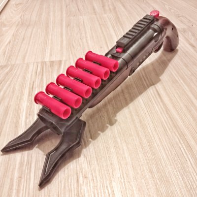

Mal ein Zwischenstand meines Doom inspired Projekts 😏
Ja ich weiss an PLA Bayonette ist nicht Battle tauglich.. müsste man eventuell aus TPU machen. Aber hier geht es in erster Linie mal um verrückte Ästhetik.
(Print Qualität ist stellenweise nicht besonders toll, daher muss ich eh manches nochmal überarbeiten)1689543826892-01.jpeg

Ja da hast du Recht. Mein build ist nicht meele tauglich. Im Zweifel könnte man den meat hook vll aus TPU drucken 🙂

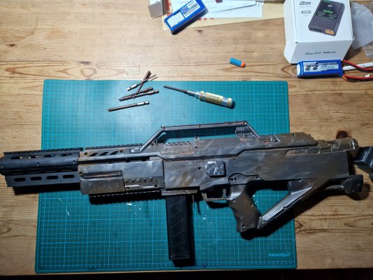

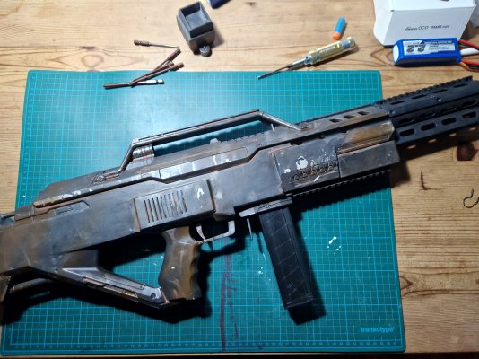

Derzeit habe ich die Stampede von meinem Bruder auf dem Tisch.
Wir hatten versucht den Blaster noch irgendwie vor dem Fallen-LARP fertig zu bekommen. Während des Aufbaus haben wir unter anderem noch die komplette Verkabelung verlötet und mit der Lackierung angefangen. Leider hat es dann im Endeffekt doch nicht gereicht, da ich den Blaster nicht auf die geforderten 100 fps bekommen habe.
Die Hoffnung war, dass ich mit der originalen Feder um die 100 fps lande. Angetrieben durch einen 3s LiPo habe ich allerdings keine sauberen Schusszyklen hinbekommen.
Durch eine 9kg Feder stimmen zwar die Zyklen, aber die fps-Grenze wird deutlich überschritten. Gemessen hatte ich vor Ort im Schnitt um die 140 fps mit gekürzten Elite Darts.
Mit meinem selbstgebauten Lauf aus 16x1,5mm Aluminiumrohr und zusätzlichen Löchern habe ich zwar gute Werte um die 100 fps hinbekommen, allerdings hat sich der Pusher immer wieder im Lauf verklemmt, da ich es nicht genug ausgeschliffen bekommen habe. Eine Drehmaschine wäre hier die Lösung, aber da kenne ich leider keine Person.
Jetzt startet aber ein neuer Versuch, mal schauen ob es klappt 😊
Verbaut ist derzeit folgendes:
Ezekiel Short Dart „Conversation Kit“
Worker 9kg Feder (mit der Originalen bekomme ich keine sauberen Zyklen)
Worker Rückholfeder
Worker Metal Gears
Jefftron Mosfet
Microschalter
gedruckter BCAR
Dazu wurde versucht, die "Knuppeloptik" (sic! mein Bruder) zu entfernen. Es wurde einiges an der Shell weggeschnitten. Dazu habe ich bei der Gearbox auch noch die Lagerbuchsen gekürzt. Das Ganze wurde dann mit mit einem selbst erstellen 3D-Teilen neu verkleidet. Dann ein paar 3D-Druckteile von thingi sowie eine halbe Dose Spachtel und es fühlte sich wieder ganz gut an :)
Geplant habe ich nun, den Lauf durch die 40cm Variante von Monkee Mods zu ersetzen, welcher zusätzliche Löcher bekommt um den Druck hinter den Dart zu verringern. Bei anderen Mods von mir habe ich meistens die Plungertube mit Löchern versorgt, da müsste ich bei einem Fehlversuch aber eine neue Stampede opfern. Mache ich eher ungern… Allerdings hat mein selbstgebauter Lauf recht gute Ergebnisse erzielt, wenn er denn funktionierte. Leider ist der Lauf derzeit nicht lieferbar und bei Monkee Mods sind mir die Versandkosten für einen einzelnen Lauf einfach zu hoch. Falls da noch jemand einen übrig hat: meldet euch! ;)
So lange geht es jetzt erstmal ans hübsch machen. Erst will ich innen die Verkabelung nochmal überarbeiten und vielleicht eine Cycle-Control einbauen, so dass beim triggern auf jeden Fall ein Dart fliegt. Zusätzlich möchte ich mir noch eine Art Sicherung überlegen, um den Stromkreis zu unterbrechen. Den Originalschalter finde ich leider nicht. Da muss also was Neues her :)
Dann wird der Paintjob nochmal komplett überarbeitet und es müssen deutlich mehr Details aufgebracht werden, damit es besser ins Setting passt. Ich habe hier auch noch ein Echt-Rost-Set rumliegen, was ich bei diesem Blaster das erste Mal ausprobieren möchte.
