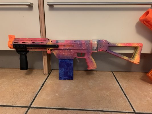

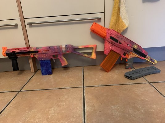

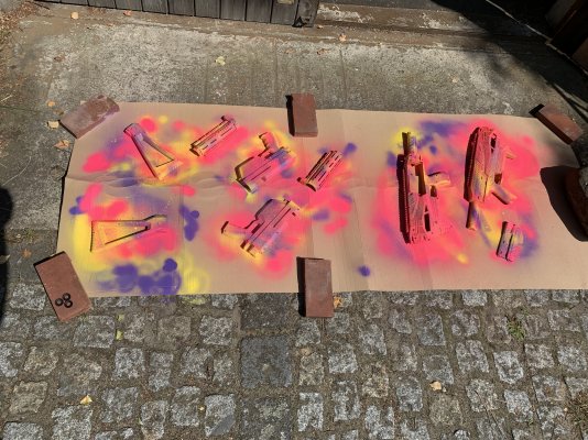

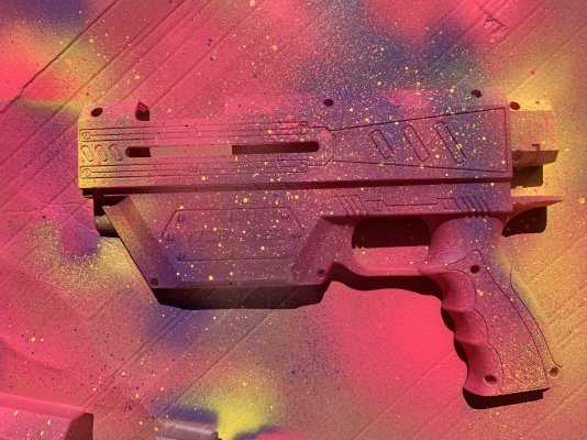

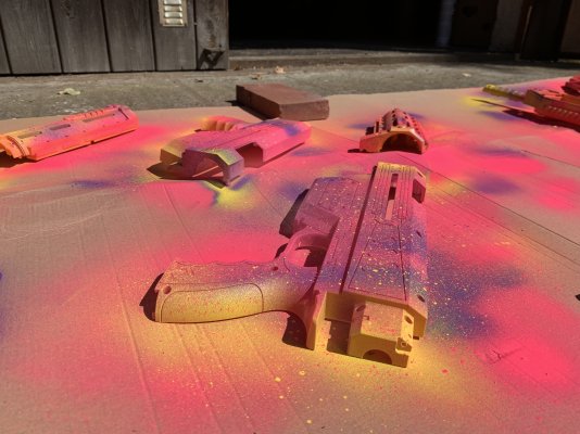

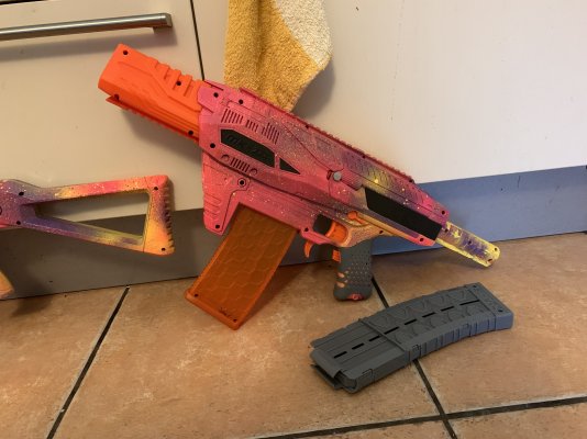

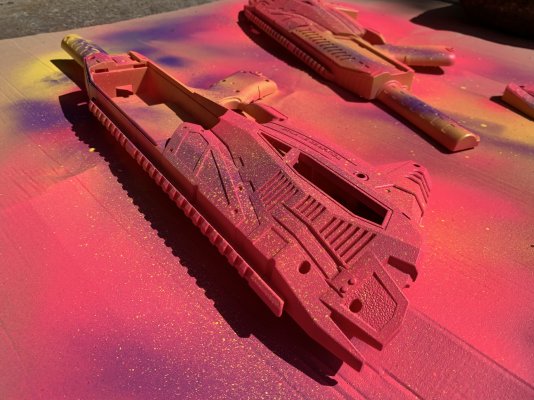

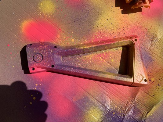

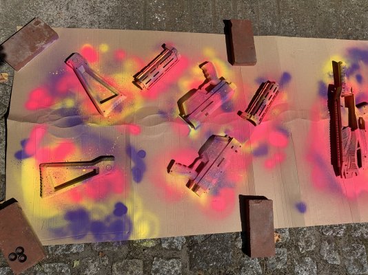

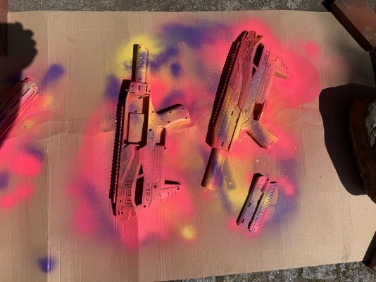

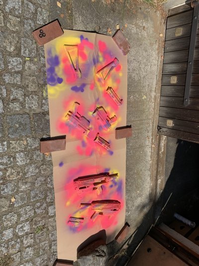

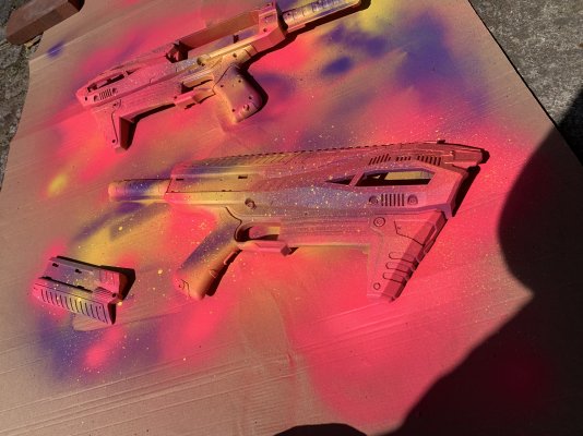

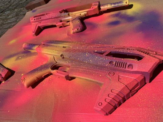

So, ich hab mal wieder gebastelt und meinen Holland Loadout für nächste Woche einen neuen Anstrich gegeben :D
Eine Full-length Prophecy mit großer PT, 12 Kilo Feder, Pumpgriff und Worker AK Stock und
eine Dart Zone MK3 mit ausgetauschtem 3D-Druck-Pusher und Thumbscrew am Batteriefach. Läuft immer noch auf den alkaline Batterien (für Holland wird’s reichen)
Der Paintjob ist einerseits etwas vom neuen Barbiefilm beeinflusst (und weil ich einfach auf pink stehe) und weil ich meinen Blastern einen ganz sicheren „Ich bin ein Spielzeug“ Look geben wollte.
Vielleicht lackiere ich die schwarzen Panel der MK3 noch Gelb… Das Schwarz passt nicht so ganz

Gefällt mir, vorallem der Gedanke bzgl dem Spielzeug-look 👍
Spielst du beide Blaster mit Langdarts?

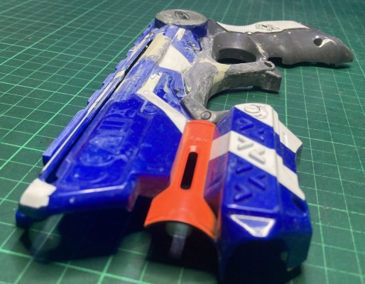

Eigentlich wollte ich aufräumen, hab dabei eine firestrike gefunden, die sich nicht mehr spannen ließ. Also Schraubendreher raus und aufgeschraubt! Der plunger und der plungertube waren staubtrocken. Es hätte gereicht, beides zu fetten. Aber wenn der Blaster schon aufgeschraubt ist, gleich den restlichen AR raus und die Feder wirkte auch schwach auf der Brust. Also Feder aus der Grabelkiste rein und Catchfeder ausgewechselt. Die neue Feder ist eine Stockfeder aus der China Lizzy. Länger und stärker als die firestrike Feder. Und weil noch irgendwo ein Messinglauf rummlag, den auch eingedreht.
Mit den grau/orangen X-Shot Dart erziele ich jetzt durchschnittlich 103,1 fps und mit Elitedarts durchschnittlich 98,1 fps.

Könnte auch der Look "dieses Fahrrad ist sicher nicht geklaut" sein 😄
Schön umgesetzt
Vielen Dank 😊
Danke! Mir wurde geflüstert, dass auf dem dies wöchigen Holland Event noch viel mit lang Darts gespielt wird und da meine prophecy da aus Überbleibseln eines missglückten Wiederbelebungsversuch einer Retaliator besteht gehen hier auch nur lang Darts rein.. die MK3 spiel ich vielleicht auch mit Short Darts, ich werde auf jeden Fall welche mitnehmen

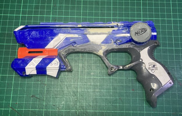

also eigentlich wollte ich ja "nur" den Adapter für Laufverlängerungsgedönse an die Firestrike machen... ja - eigentlich :)
und dann hat mich der Kollege hier mit seinen Integrationen auf dumme Gedanken gebracht...joa...und seit dem hab ich erstmal wieder nen Haufen Trial-and-Error-Stunden verheizt bis ich endlich mal wieder dieses Internet gefragt habe, wie man´s denn richtig macht :-D - und dabei is des irgendwie n Selbstläufer geworden ...
...ich komm zu nichts im Moment - dabei fühl ich sie schon :)
Das Innenleben ist vom Prinzip her auch schon fertig, hat ordentlich Testosteron getankt und ist in der Standartversion von meiner Tochter als "völlig irre" ausgiebig getestet worden... und ich muss sagen, sie hat recht :-D .. aber zu den inneren Werten mehr, wenn´s soweit ist - ich bin guter Dinge, dass sie dieses Jahr noch fertig wird X-D
