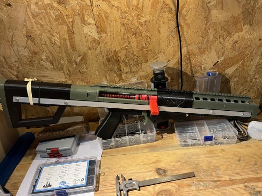

Heute hatte ich wieder ein paar Minuten Zeit. Die habe ich dann genutzt, um meine "Caliburn Variante B" zu vollenden.
Dazu muss ich sagen, der Blaster rockt! Ist aber brutal laut.
Von der Plunger-Tube habe ich tatsächlich 2 kaputt gekriegt, die dritte hält jetzt aber. Die Alu-Schienen an der Seite sind U-Profile, dadurch kann sich der Blaster nicht verwinden. Den Lauf habe ich etwas länger gelassen und dadurch auf mehr Leistung gehofft.
...und wurde nicht enttäuscht. Je nach Dart bin ich etwa bei 270 fps gelandet, wohl gemerkt mit SCAR.:cool:
Der übliche Test 1x1 Meter auf etwa 30m gerade geschossen; ohne Probleme.
PS im Herbst mit schwarzen Worker Darts spielen bedeutet total Verlust der Darts. 🤷‍♂️
