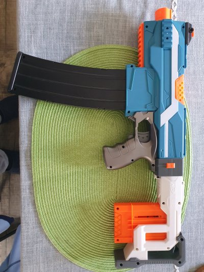

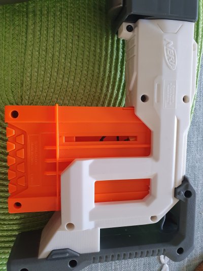

Nach langer Zeit habe ich meine Lieblings-Rampage (mit Flatten-Innenleben) mal wieder auf dem Tisch geholt und mir heute endlich im Baumarkt eine passende Schraube geholt, um den neuen (ha! auch schon wieder alt) Griff zu montierten.
Leider habe ich erst jetzt festgestellt, dass der Druck nicht funktioniert hat (oder ich halt zu dumm bin?)
Es fehlt an dem Griff die Führungsnut, so dass der Griff nicht an der Shell bleibt, sondern herunter hängt.
Jetzt habe ich den alten Griff natürlich nicht mehr.
Kann mir jemand einen Ersatz empfehlen?

Der Druck hat an sich gut geklappt, nur die Datei hat diese Führungsschiene/-nut nicht vorgesehen. Und ich habe derzeit keinen Zugriff auf einen Drucker. Daher leider nein :confused:
Mir würden also entweder eine Datei für einen guten Griff oder Ersatz weiterhelfen.
Weiß wie das passieren konnte, höchstens vielleicht, dass es da Probleme gab den Überhang zu drucken.

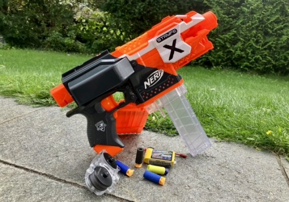

Mal den Stryfe Klone wieder in die Hände genommen und FangRamps + Smooths in nen 42,5 Clear Cage verschraubt. Da Pusher und FW getrennte Stromkreise haben: suchte ich nach einer "sauberen" Lösung für den 2S Akku und siehe da - Modulus Schulterstütze mit 6-er Mag passt perfekt und hält bombenfest.
Bin happy damit🙂. Was man alles noch so rum liegen hat 😁😁. Ca. 140 FPS und auch erstaunlich genau auf 10m Distanz... Vielleicht doch mal über passenden Paint nachdenken🤔
