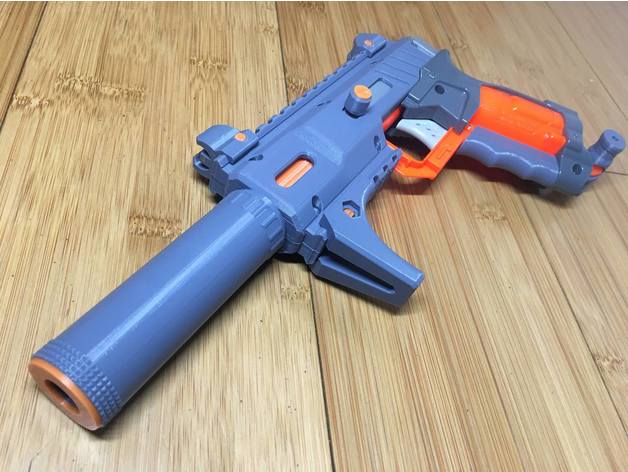

So jetzt ist alles zusammengebaut und eine zweite Feder gesetzt. Das Primen ist noch ok. Ich hatte hierfür als Vorbild ein uraltes YT Video. Die Performance ist wohl eher nicht Battle tauglich, da der „Schalldämpfer“ die Darts zu sehr bremst. Der Inlineclip fasst 4 Kurzdarts. Leider bringt der 17/32 “ Messing Einsatz nicht viel. Ich habe ihn allerdings stark gekürzt, weil ich ihn in der vorgesehenen Länge nicht in die Druckteile gedrückt bekam. Hier die Anleitung und Druckdateien:
