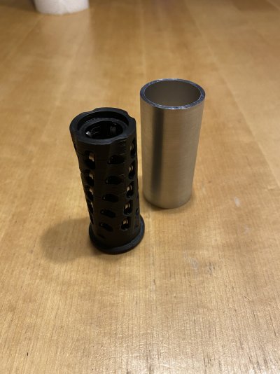

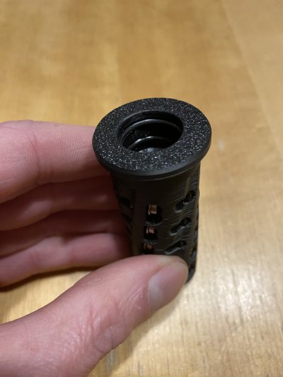

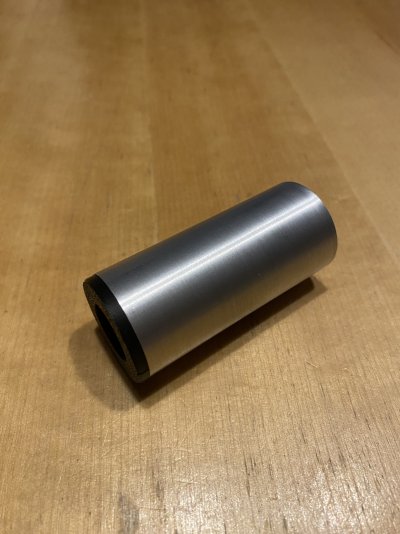

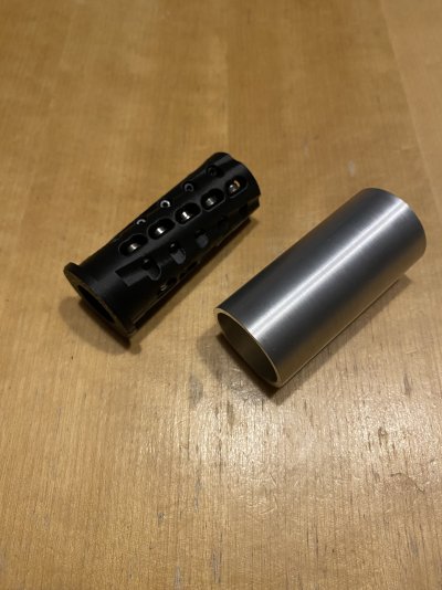

Nachdem ich letztes Wochenende noch die DIY-Version eines Tri-Strike Raketenwerfers bestehend aus einem Zollrohr und einem alten Fahrradpumpenkolben ausprobiert habe (große Überraschung: die Leistung ist genauso schlecht wie bei der Demolischer-Mechanik), dürfte ich jetzt die Lösung für meinen Raketenwerfer gefunden haben:
Um unterwegs nicht auf eine Pumpe oder einen Kompressor angewiesen zu sein, habe ich mir einen austauschbaren Drucktank mit Schnellkupplung gebastelt, ausreichend für einen / evtl. zwei Schüsse. Leistung beim Prototyp ist schon prima, optisch finde ich den verwendeten Rohrnippel wohl noch etwas zu lang (mal ganz abgesehen davon, dass die Kupplung schief sitzt 😤 und ich wohl einen Whittworth-Gewindeschneider benötige)
4.367
Du solltest mal das Abschussrohr verkürzen, das dürfte etwas an Leistung schlucken.
Und wofür brauchst du ein Witworth-Gewinde?
Das ganze ist noch nicht ganz final, z.B. hatte ich das Rohr erstmal nur mit einem Stück Schaumstoff auf die Druckluftpistole geklemmt.
Wenn ichs richtig nachgelesen habe, haben Druckluftanschlüsse Whitworth-Zollgewinde. In jedem Fall müsste es ein leicht anderes Zollgewinde sein, als ich mit meinem Gewindeschneider hinbekomme.
4.212
Teilweise, da gibt es eine Mischung aus zölligen und metrischen Gewinden, aber üblich sind tatsächlich Zollgewinde.
Dabei sind R-Außengewinde kegelig und G-Gewinde zylindrisch. Daneben gibt es noch NPT-Gewinde.
Die Innengewinde sind dabei meist zylindrisch.
Am Besten solltest du den Gewindeschneider bei einem Händler kaufen wenn du das Gegenstück zur Hand hast. Alternativ musst du das Gewinde genau ausmessen, an den verfügbaren Maßtabellen solltest du das Gewinde identifizieren können.

@Dominik guter Einwand. Ist am Ende des Tages wohl doch besser, mal vorort wen zu fragen, als sich auf Schätz quer durch das Online-Angebot zu kaufen.
