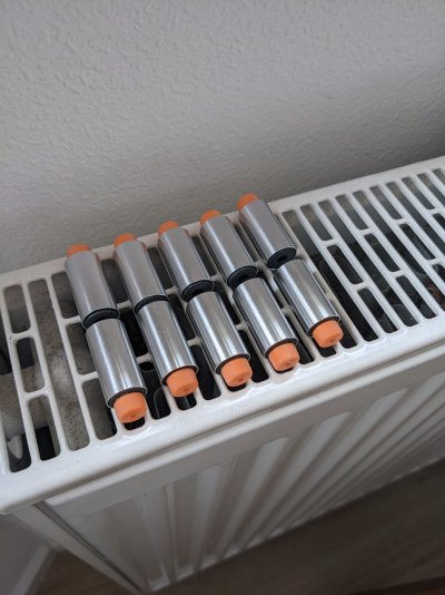

4.404
Schaunmermal, erste Ladung T238 GitD liegt auf der Heizung.
Notfalls kommen die bei 50 Grad in den Backofen, auch wenn das mit einem 10er Satz nicht effektiv ist.
1.213
Meine Erfahrungen:
Ich habe einige Plastik 10er sets und die Metal Hülsen von Worker. Denke Heizung ist nicht verkehrt l,nur ggf. einfach zu wenig um die Dauerhaft gut verformt zu bekommen.
Kochendes Wasser ist zu ungenau, man produziert Ausschuss, weil die Einwurfzeit echt sehr kurz ist : 5-9sec meistens. Und die auch von allen Seiten die Temperatur abbekommen müssen und wenn es etwas zu lang ist, ist der Schaumstoff hinüber. Muss mich auch immer Herantasten das ist echt nicht optimal.
Ich hatte auch nicht erst weitergedacht und die Hülsen einzeln abgeföhnt.
Dann sah ich das Video, fand das mit dem Fön und der Tüte Super: schütteln und etwas warten. Hätte man echt selbst drauf kommen können....natürlich Papier, keine Plastiktüte.
Wichtig ist das die Darts abgekühlt aus der Hülse raus müssen. Nicht heiß. Hat auch super bei mir geklappt bis jetzt. Wobei man mit Wasser hier nachhelfen kann.
1.460
Ich habe mir angewöhnt, das mit Fön im Kopftopf durchzuführen. (Ich hab aktuell 30 Hülsen.)
2 Minuten damit im Kochtopf mit dem Fön, dann 5 Minuten außerhalb des Topfs abkühlen lassen vor dem Entfernen der Darts aus den Hülsen.
Wenn die Heizung ohnehin läuft, ist das aber sicherlich im Winter die energieeffizienteste Methode, WENN die Temperatur ausreicht. (Ich hab meine Thermostate selten über "2".)
Fand die nach 15-20min schon ganz gut.
Lila und Schwarz könnten aber noch etwas länger ziehen.
@Foamsnake Die Methode mit heißem Wasser und anschließendem Abschrecken hatte ich anfangs auch verwendet, aber einmal unachtsam und der Kleber löst sich oder der Schaumstoff schmilzt. Und dann müssen die Darts gefühlt ewig trocknen.
quakmann
651
Genau, da die Heizung jetzt eh läuft, hat sich das angeboten. ☺️ Versuch macht kluch.
4.404
Ich habe gerade mal getestet, links im Bild nach 30 Minuten auf der Heizung, Rechts im Bild nach 30 Minuten auf 70°C im Backofen, das Ergebnis spricht für sich.
Sobald man größere Mengen zu bearbeiten hat ist der Backofen schnell im Vorteil, viel Platz, einigermaßen präzise Temperatur auch unter 100°C und man muss nicht ständig daneben stehen.
Und mit 20-30 Hülsen ist man auch recht schnell unterwegs, einfach alle Hülsen beladen, auf ein Backblech im Ofen kippen und nach Ende der Zeit rausholen und abkühlen lassen. Zum Abkühlen bietet sich eine Auflaufform oder ein zweites Backblech an, beide leiten die Hitze schnell ab.

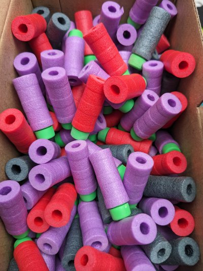

12.168
In diesem Kontext:
Flammkuchenteig (fertig oder selbstgemacht) etwa 2-3 mm dick ausrollen, mit Creme Fraiche bestreichen, mit dünnen Birnenspalten, Gorgonzola, gehackten Walnüssen und wenn man hat ein paar Lauchzwiebelchen belegen, 'n lauwarmen Honig-Zorro drüber - und naja, für ein optimales Ergebnis den Backofen vielleicht auf 180°C hochheizen und vorher die Darts rausnehmen ;)
