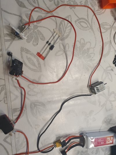

hast du das blinkrelais mal mit einer lampe getestet, ob es überhaupt blinkt?
auf den artikelbildern sieht es so aus, als ist da unten eine stellschraube. vermutlich für blinkgeschwindigkeit. hast du an der mal rum gedreht?

So mit Valkyrie Motor getestet: geht nur on/ off. Kein "blinken" und der orange Blinker riecht. Also der ist definitiv durch😔. Wollte es doch simple halten...
Also nächste Mal diese Spulen wie bei reddit geschrieben beim Seleonid in die beiden Leitungen einbauen...

vielleicht besser, doch was aus einzelnen bauteilen zusammen zu schustern.
mosfet schaltung mit pulse generator. da muss aber ein anderer schwarzmagier her, ich weiss auch nicht, was genau man da benötigt.
NE555 als pulsegeber hab ich irgendwo mal gelesen...

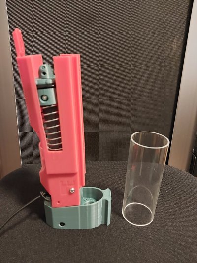

Trying to remix 31k (from Moose modworks) to work with 35ID 38OD cylindrical plunger tube. Changed the plunger rod and turnaround to use the one from Foxbat. Testing using a 5x17x2mm flat bar (printed at the moment, have ordered a brass one). Seems to lock and fire (with my hand against the plunger tube to create a air brake). So this should work in theory.
Seems to work at the moment. Need to change the slide as the top bit is too weak. Also the holes in the flat bar are too big will be replacing them with 1-2mm pins. If that fails, gotta change the dimensions of the plunger rod.
Der von dir verlinkte reddit-Beitrag und die angehängten Kommentare zeigen eigentlich alles was bei deiner Schaltung schiefgelaufen ist und wie man es behebt.
Du solltest dir zuerst einmal ansehen, was welches Bauteil genau ist und wie es funktioniert. Besonders solltest du dabei auf die Strom-/Spannungsverläufe dieser Bauteile achten, da gibt es wichtige Unterschiede, siehe unten.
Ein Blinker hat als Last nur Lampen angeschlossen, das sind nur resistive Lasten (Widerstände) die durch glühen Licht produzieren oder Halbleiter.
Wenn du jetzt einen Elektromagnet oder einen Motor anschließt hast du eine induktive Last (Magnetspule) angeschlossen, die reagiert beim Einschalten, Ausschalten und im Betrieb anders als ein Widerstand.
Wenn du eine Spule abschaltest oder auch nur die Magnetfeldstärke verringerst, induziert die Spule durch die Änderung des Magnetfeldes eine Spannung in den Stromkreis die entgegen der angelegten Spannung gepolt ist, die sogenannte Eigeninduktionsspannung.
Die liegt nur kurz an (Millisekunden), kann aber deutlich über der Nennspannung liegen (bis zu 10-fach) und ist anders gepolt.
Ein Dartblaster hat in seinem Grundaufbau keine dafür empfindlichen Bauteile verbaut und ist auch nicht auf eine lange Betriebszeit ausgelegt.
Wenn du aber Spulen in einem Gleichstromkreis mit Halbleitern zusammen anschließen möchtest, musst du diese Halbleiter vor der Eigeninduktionsspannung schützen.
Das Blinkerrelais hat von der Auslegung her keine induktiven Lasten angeschlossen, entsprechend ist es wahrscheinlich, dass kein Schutz vor größeren Induktionsspannungen verbaut ist, kostet schließlich Geld.
Parallel zu einer Spule sollte in einem Gleichstromkreis immer eine Freilaufdiode verbaut werden, das sind die Teile die in dem verlinkten reddit-Thema von SavageX378 erwähnt werden, die hat CaptainXavier laut diesem Kommentar nicht erwähnt. Also immer alle Bauteile ansehen die verbaut sind und nicht alles glauben was in Internet steht.
Eine Freilaufdiode ist parallel zu einer Magnetspule oder einem Elektromotor in Sperrrichtung angeschlossen. Im Normalbetrieb kann durch sie also kein Strom fließen. Wenn die Spule abgeschaltet wird bricht ihr Magnetfeld zusammen und erzeugt eine gegenpolige Spannung und DIE wird durch die Diode direkt an der Spule kurzgeschlossen bevor sie in den Stromkreis gelangt und dort Schaden anrichten kann.
Eine Siliziumdiode 1N4001 scheint da wohl bereits zu genügen, das ist ein Standardteil.
Außerdem wird dort im letzten Kommentar erwähnt, dass dein Blinkerrelais scheinbar zum Pluspol durchschaltet und daher auf der Masseseite des Stromkreises liegen sollten, um zu prüfen ob das stimmt solltest du dir mal den Schaltplan eines Motorrades ansehen in das dieses Relais eingebaut werden kann.
Zum Schluss kann es auch sein, dass deine Spule das Relais durch eine Stromspitze schlicht überlastet hat, ist es denn für die Spitzenleistung der Spule ausgelegt (Ipeak*Umax)?

Wow, vielen Dank. Gleich mal ausprobiert. Hatte hier eine 1N5408 liegen, die hat wenn ich das richtig gesehen habe zwar mehr "Lastfähigkeit" - ist auch größer - aber das schadet ja nicht😉.
Zum Glück hat der Blaster genug Platz (RS).
Den ersten Blinker habe ich geschrottet. Dumm gelaufen, hab da blind vertraut und einfach nachgebaut. Zum Glück kosten diese Blinker nicht die Welt😁😁.
Der aktuelle funzt nun mit der Diode prima. Speed lässt sich gut einstellen. Hab dann auch gleich nen 3-er Kippschalter verbaut für quasi Select fire. Bin nun bei die "Schaltung" in den Blaster zu bringen.
Mehr wird dann der Praxistest zeigen obs auch "hält". Vielen Dank für euer Feedback! Top😊

Das ist glaube ich schon jedem passiert das ein Teil vergessen wurde. Diese Freilaufdioden können manchmal auch im Bauteil integriert sein wenn die Polarität fest vorgegeben ist.
Andererseits hatte ich auch schon eine unwissentlich im Wechelstromkreis verbaut, hat mir direkt beim Einschalten die Sicherung zerschossen.
select fire wechselt in diesem fall zwischen full auto und semi auto.
bei semi auto wird der stromkreis direkt geschlossen, bei full auto wird der strom durch das blink relais geleitet.
für burst und so spielereien kommt man vermutlich nicht um einen microcontroller drum rum.

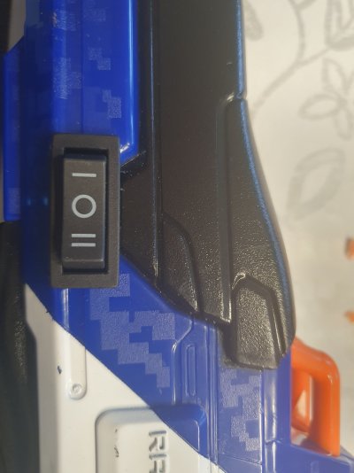

Funktioniert das Select fire? Ich habe nicht ganz mitbekommen, wie du das einsetzt.
Ja das habe ich 1:1 aus dem Video und war die leichtere Übung von dem ganzen Umbau😁. Wippschalter mit 15A, 1= Einzel , Null = aus, 2 = Fullauto. Die Feuerrate wollte ich erst "erreichbar" und damit "einstellbar" lassen, aber ist ja letztendlich Quark, da bei zu viel Speed eher Jams kommen könnten und zu low nicht benötigt wird. Da der Einzelschuss ja sofort anspringt und ich quasi mit dem "flotten" Finger auch Fullauto simulieren kann🙃. Macht Spaß. Damit final: nicht unbedingt benötigt, aber nun bin ich stolz das mit Unterstützung hier ichs hinbekommen hab.

Hatte ich erst überlegt aber im Prinzip Quatsch. Fingerübung in beiden Modis lassen die Elektronik nicht noch weiter aufblähen... Damit supi so!

It is now fully functional. Moved away from flat bar to a m3 threaded rod with 6x6mm alu tube as guide rod ( currently usinga printed 6x6 tube with a m3 threaded rod). Hits 130s with 8cm of k25. Prime feels good. Better than deuce for reference.
Now to to turn it into boudica c from destiny 2.
