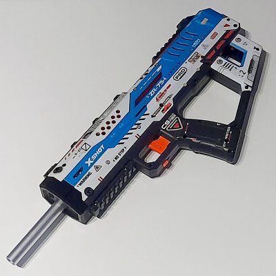

Hab mir letzte Woche interessehalber mal den X-Shot Insanity Manic Blaster gegönnt und kurzerhand ne rumliegende Tuningfeder und nen Alulauf verbaut.
Ich habe zuerst eins der Kassenröllchen von @Alpha Asample genommen, das passt sehr gut, aber dann hab ich ein passendes Reststück Alulauf gefunden und es passt einfach perfekt. Die Front musste ich nur ein klein wenig weiten, sodass der Lauf durchpasst. Dann hab ich das Laufstück mit Klebeband umwickelt, damit dieser nicht in den Lauf rutscht, aber eigentlich hält der auch ohne ganz gut.
Ich hab jetzt noch nicht genau gemessen, wie viel stärker der Blaster ist, aber die Leistungssteigerung merkt man auf jeden Fall deutlich. Der größte Vorteil dieses Mods ist aber der, dass man nun auch problemlos Kurzdarts verschiessen kann.

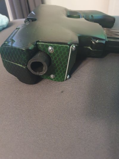

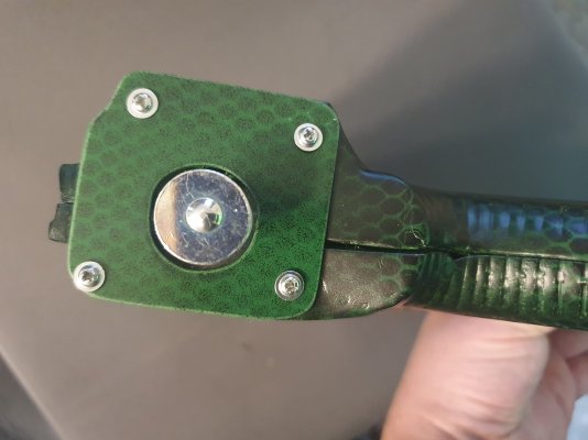

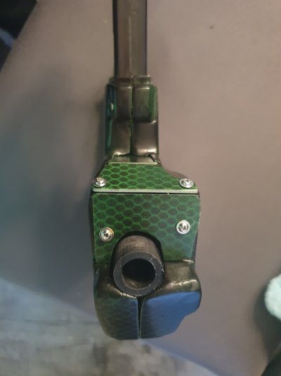

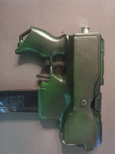

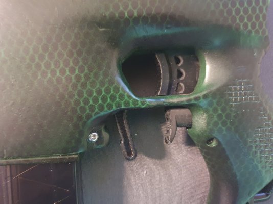

Nachdem ja die "OP" an der Wasp77 nicht funktioniert hat: offenes Bastlerprojekt geschnappt und mal gesägt, geschliffen, gekittet und gepainted😁😁:
Raus kam die minimized Stryfe mit Seleonid, aber nun in 101% Funktion (vorher gern mal gezickt usw.). Nun mit smooven Mag Halter für Talons, sauberer Seleonid Führung, butterweichem Abzug und natürlich ordentlich Dampf 😊: BP Max, Smooth im 41mm Cage. Auch recht präzise geworden...
So nen FW ist wenigstens rasch mal mit wenig Aufwand/ Kosten repariert, falls doch mal was futsch geht (Wasp77😔).
Einzug Lipo wegen wenig Platz gefällt mir noch nicht. Aber finde keinen 3S mit max. 13 mm Höhe (keine 450mAH - DAS ZU WENIG).
Beim Paint lerne ich immer weiter dazu. Wird so langsam😉. Schönes Wochenende

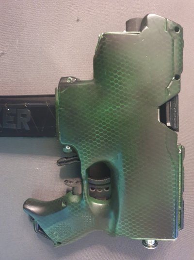

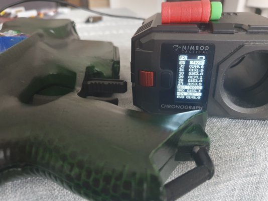

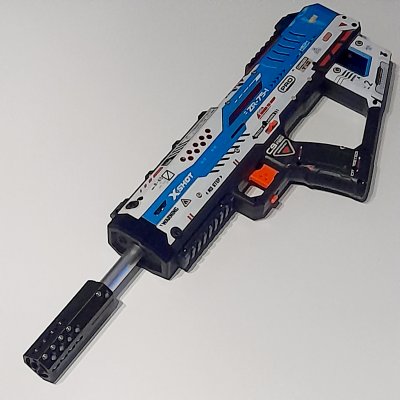

3.701
Frisch aus dem Drucker. Momentan besteht es noch aus 2 Teilen, aber ich muss noch ne Kleinigkeit anpassen, dann sollte es auch einteilig druckbar sein..
Mit dem Lauf der X-Shot Longshot komme ich immerhin noch auf 140fps (160fps mit dem kurzen Lauf und Bamboodarts), aber ich werde den Lauf noch um mind. 10cm kürzen. Brauche nur ein wenig Lauf für nen bcar ^^ ne stärkere Feder ist noch nicht verbaut und auch erstmal nicht geplant.

Danke, finde den Blaster auch total spannend. Kompakt, 150fps, Feder und Lauf können fix gewechselt werden und er hat deutliches Potential nach oben wenn einem danach ist und die 150fps nicht reichen.
Hier mal das Endergebnis:
Ich habe mich gewundert wieso der Druck so lamge gedauert hat... die erste Version dauerte rund 5h, die 2. Ist etwas größer und benötigte ganze 11h.. bis ich heute morgen gesehen habe, dass ich das Teil versehentlich mit 100% infill gesliced habe. xD ist ein ganz schön schwerer Klotz da vorne.
