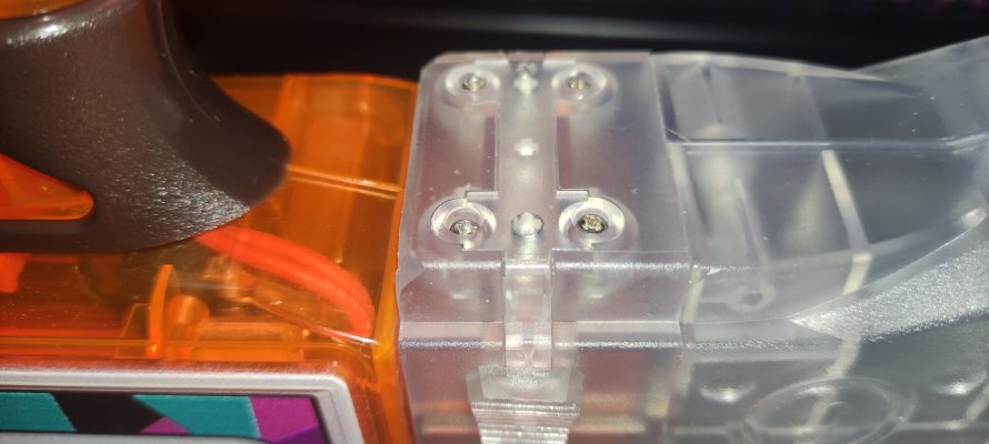

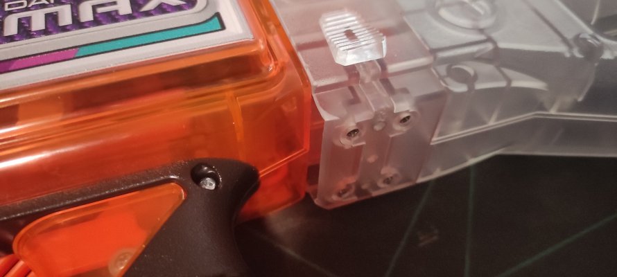

schwer zu fotografieren, daher schwer zu erkennen. hab mal fix die ecken und das ende abgerundet.
dadurch ist es ein wenig angenehmer, aber so ganz optimal ist es noch nicht. da führt wohl kein weg an einem extender vorbei.

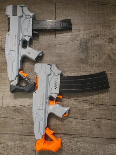

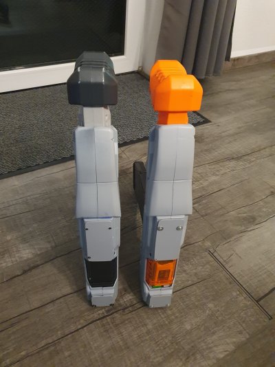

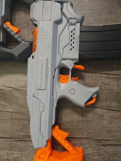

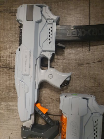

So, seit langem auch mal wieder bissel gesägt, geschliffen, getunt und grundlackiert X-D .
Raus kamen SMG "Zwillinge": einmal Kurzdart / einmal Langdart. Der 3D Adapter von Lucky gefällt mir richtig gut: sowohl optisch als auch funktional...
Sobald ich nen 2. Kurzdartpusher finde /bekomme wird auch der 2. zu Kurzdart umgebaut. Der Aufwand ist nur minimal...
Was ist "neu":
+ Der Lipo Platzhalter ist nun unter der Jamdoor. Einfach transparenter 4x8cm Streifen angebracht und nun liegt der Lipo sicher und bequem. Das löst auch das Platzproblem bei größeren Akkus.
+ Kelly OFP 3D Cage ohne Mündung: echt witzig beim Basteln erst aufgefallen, dass die Blaster so auf der Front nun "von allein rumstehen" ;).
+ damit super kurzer Lauf und satte 165-175 FPS dank Fangs und Setup aus 41,5mm Cage mit Worker Smooth
Liegt prima in der Hand, recht leicht und als Fan der RS halt FULLAUTO inkl. Meishel Pushermotor gibt dann ordentlich Drehzahl, aber immer noch so dass man die Feuerrate gut kontrollieren kann. Mal schauen was die beiden am Ende für einen finalen Paint bekommen. Aktuell nutze ich sehr gern den grauen Primer vom "Action" für glaub ich grob 3-4€ die Dose...
Fazit: wer braucht schon eine Maxim Pro😁😁
