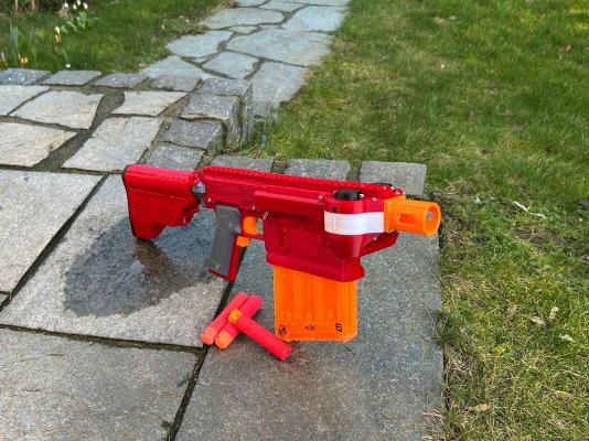

Ne Gryphon im Megakaliber. Viel zu enger magwell bei nicht gedruckten Magazinen leider. Performance auch nicht gut genug finde ich (um 100fps). Der Vorschlag des Entwicklers hier nur Valkyries zu nehmen finde ich nicht ausreichend. Besser mehr Drehmoment durch Kraken oder fang revamps. Man verwendet gedruckte flywheels die sack schwer sind und eines der beiden eiert bei mir leider.
Spassprojekt was aber noch ein oder zwei Abende Nacharbeit brauchst damit der magwell noch mehr ausgeschliffen ist.

Cooles Ding :) vielleicht kannst du ja noch „ordentliche“ Flywheels und Motoren verwenden, damit es ein bisschen mehr Power hat. Die Accufake Megas scheinen auch sehr präzise zu sein
Ich vermute das Eiern kommt durch die Art des Infillmusters... Wenn die nicht mit 100% Infill gedruckt wurden, kann das Muster des Infills nämlich den Schwerpunkt der Flywheels verlagern
2.531
Sind mit 100% gedruckt, daher auch so Schwer. Gingen nur kacke auf die motorachsen. Von Hand anfasen mit einem 2mm Bohrer war leider ne kack Idee…. Deswegen eiert das eine.
4.403
Ich wollte in nächster Zeit mir bei Shapeways wieder Teile sintern lassen, sag Bescheid wenn ich zwei Wheels für dich mit beilegen soll.
