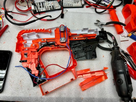

Mal die ZWQ Baize wieder aufgemacht und weiter gebastelt.
Der Alu Pusher vom Metal Kit hält keine "guten" O-Ringe vorne. Die werden alle früher oder später abgestreift. Die originalen und die mitgelieferten O-Ringe sind alle viel zu dünn und dichten so gar nicht ab. Die Vertiefung ist so flach, wenn ich da Teflon unterlege bleibt kein O-Ring mehr drauf. Hatte daran gedacht, etwas schleifen, damit die Rille tiefer wird, aber das ist so dünn, da will ich ehrlich gesagt nicht wirklich das ganze noch vertiefen.
Die meisten dickeren O-ringe werden so massiv gestaucht das wiederum selbst mit festkleben die sich zwar nicht abstreifen, aber abschleifen und reißen nach etwas längerer Benutzung. Da man bei der Baize so ziemlich alles abschrauben muss und den Blaster zerlegen um Pusher O-Ringe zu wechseln, keine Lösung!
Nach gefühlt 50 verschiedensten O-Ringen aus was weiß ich wie vielen Resten aus Mod Kits / O-ringe Sammlungen hatte ich endlich O-ringe passend gefunden!
Worker Prophecy / Retaliator metal pusher kit! Die roten.
UND DANN GLEICH Das: natürlich passen die O-Ringe am anderen Ende des Pushers das zur Plungertube geht auch nicht so recht. Hier halfen dann auch die etwas dickeren roten O-Ringe für den Plunger' einer Worker SWIFT.
++Und noch ein Tipp: Das Dartgate mit Gewinde dichtet nicht ab, weder mit dem originalen Lauf - noch mit den 60cm nachgebauten (mit Gewinde). Nichts was nicht Teflonband behebt. Das würde ich auch jedem empfehlen selbst mit einer normalen Baize.++
#Das endlich nach Tagen gelöst, zurück zum Hauptproblem: Der Metal Catch.
Natürlich waren keine Catch Federn (2) dabei.., Die aus dem originalen Catch sind verklebt. Aber auch viel zu schwach. Das letzte was man bei so einem massiven Blaster will, ist das er ungewollt losgeht.
Und los ging die monatelange Odyssey. Der Catch benötigt winzige (im Diameter) Federn. Wie bei einer Firerat nur länger. Nach diversen Fehlkäufen auf AliExpress (Federn zu schwach) und sogar Firerat und Viper catch federn probiert - (8€ metal catch nachgekauft 😓)
Gab ich auf und machte das einzig Richtige u.a. weil das berühmte Modding dilemma mit so vielen weitern Blastern einem immer passiert: Die Blaster explodieren wenn man die Shell öffnet und alles fliegt herum. Das ist nun nicht mehr ein Problem, da die Shell ohne Catch Federn nun geschlossen wird und diese einfach von Oben eingeführt werden.
Aber ach, auch hier waren diverse Catch federn zu schwach. Daher das Loch erweitert und massive Longshot & Prophecy Upgrade Catch Federn aus Worker Kits installiert. Bombenfest nun! Der Trigger ist noch für mich akzeptabel und weit weniger schwergängig als z.B. bei einer Longshot oder Swift.
Damit die Catch Federn dort bleiben wo sie hingehören eine kleine Einlage in die Wangenauflage gedruckt und eingeklebt.
* Kein Explodierender Blaster mehr beim Öffnen
*Catch Federn einfach zu verbauen
Auf zum nächsten Test demnächst. Der metal Plunger - O Ring und die nicht ganz so runde "upgrade" Plungertube. :zähneputzen: :onfire:
