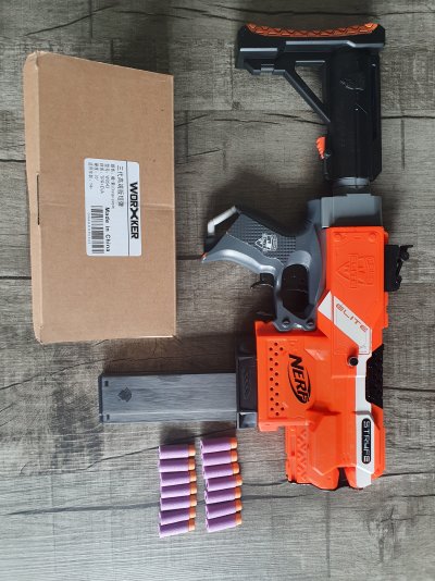

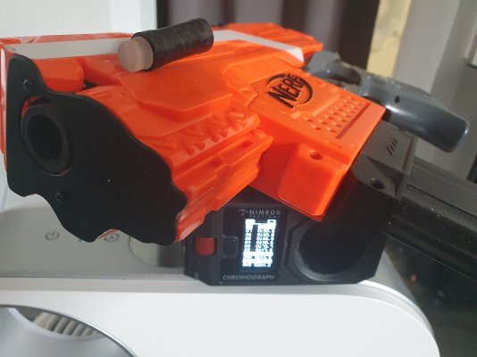

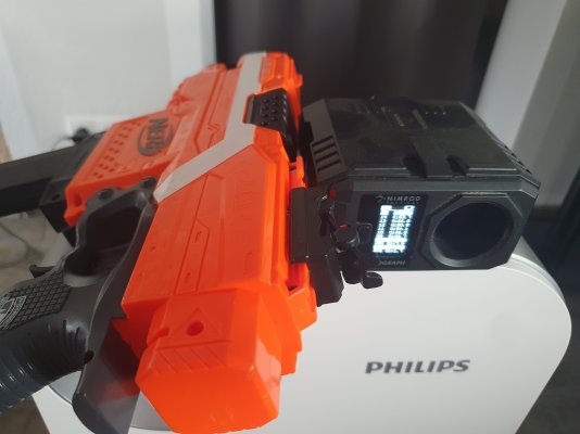

Aber die Grundphysik hat sich ja nicht geändert. Daher nachdem ich zig Rapidstrike Blaster getunt, gekürzt und gemodded habe: warum nicht mal wieder ne Stryfe schnappen und mit Prinzip: "gut und günstig" tunen. Vor allem bei Flywheel nach dem Motto: "kurzer Lauf = besser.😉
Super Erfahrung habe ich mit Kombo: 41mm Cage, Worker Smooth und Meishel gemacht. In der Rapidstrike UZI hat das Kürzen vom Lauf runter bis zum Cage Power und Präzisions gebracht: 150 FPS und auf 8m quasi wie ein Laserstrahl. Nutze ja dafür die Sentry Ziele🙂.
Also Stryfe genau so gekürzt. Kombo eingebaut und auch hier war der Unterschied gewaltig. Longdarts streuen etwas bei ca. 165 FPS aber Kurzdarts machen das gleiche wie bei der UZI: super präzise und teilweise bis 175 FPS. Aus Spaß mal Dragons durch den Chrono gejagt: 190FPS ohne an Genauigkeit zu verlieren 😊. Bissel schick gemacht und schwups: mit wenig €€ Einsatz = tolles Ergebnis 🤘
