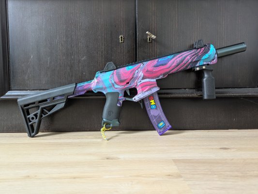

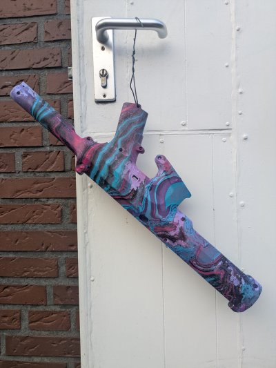

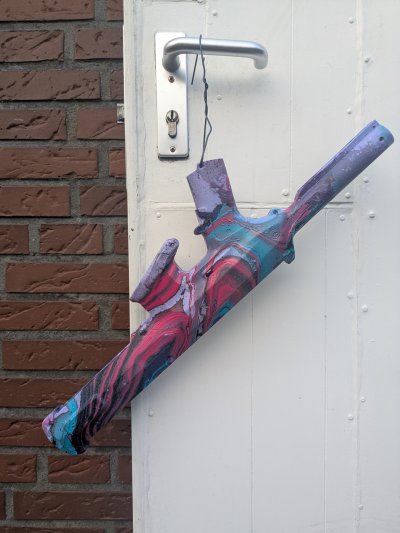

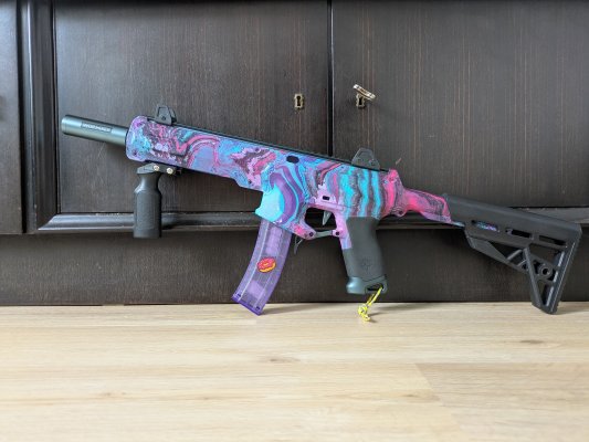

Ja. Drei Mal clear wie bei der Harrier.
quakmann
BeitrÀge
650
Danke. Jetzt sind ein paar Schichten matter Klarlack drauf. Jetzt darf das mal ordentlich durchtrocknen und ausdĂŒnsten...
BeitrÀge
4.279
mein (ungefragter) klarlack-tip aus eigener erfahrung: 2-3 schichten glanzlack, dann eine schicht matt, um den glanz weg zu bekommen. zu viele matte schichten verdunkeln die farben gerne mal.
(wurde mir glaube ich auch irgendwann mal hier im forum angeraten)
quakmann
BeitrÀge
650
Ich empfehle, dass nicht in der Badewanne zu machen, weil die restliche Farbe ĂŒberall am Rand kleben bleibt. Ich habe eine große Ikea Sammla Box dafĂŒr auserkoren. đŸ€™
BeitrÀge
4.279
ich dachte eher so an die großen blauen/schwarzen mĂŒllsĂ€cke. aber deine idee könnte auch klappen. wĂŒrde aber in jedemfall ĂŒbergĂ€nge immer nochmal abkleben.

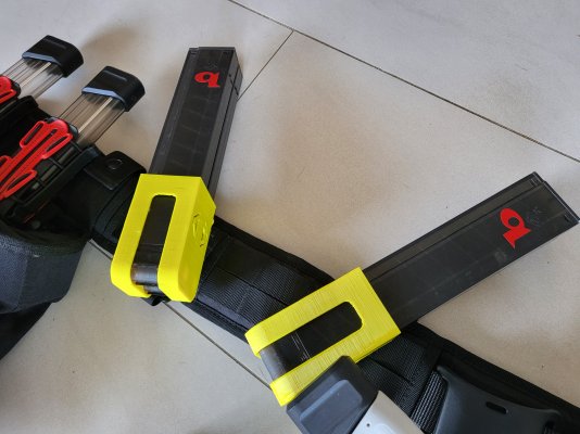

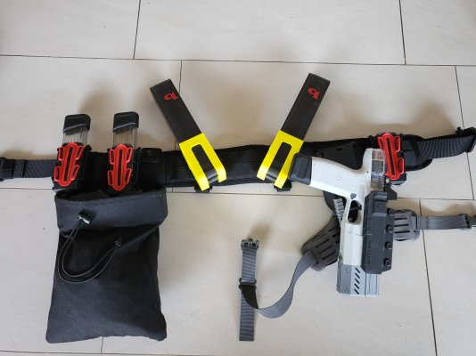

Manchmal braucht man einfach einen kleinen Anstoß, um Projekte weiterzumachen. Dank der Frage von @Frostdrache habe ich endlich meine schrĂ€gen Talonhalter fertiggezeichnet:
Basieren auf dem Talon-Halter, den ich in dem anderen Beitrag gepostet hatte, aber um ein paar Grad gedreht, damit man die Magazine gut erreichen kann. Bin im großen und ganzen recht zufrieden, evtl. mache ich noch eine Version fĂŒr Mini-Talons.
fhansi
BeitrÀge
35
Und die lagern dann in Schubladen oder so ? Die dann immer wieder einzusortieren dazu gehört dann aber auch Disziplin...
