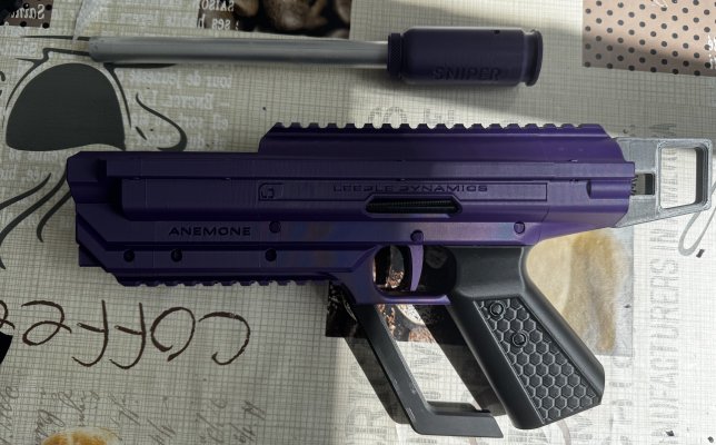

Kam auch mal wieder zum basteln:
Ist noch nicht ganz fertig, das dunkelgraue Teil sitzt allerdings jetzt so fest, dass ich es unmöglich wieder abkriege xD 0.5mm Toleranz hätten eigentlich reichen müssen, damit es mühelos montiert und wieder demontiert werden kann, aber scheinbar reicht es doch nicht ^^
6.261
Das ist an der Stelle aber auch ein Fingerbrecher, das wieder raus zu kriegen.
Kürzere Schrauben wären vielleicht eine Lösung.

3.701
Die langen Schrauben sind nicht das Problem. Im Gegenteil, die machten es relativ angenehm, das Zwischenstück zu verschrauben. Im Gegenstück im Griff sind Einpressmuttern verbaut. Die Schrauben werden von hinten durch das Zwischenteil geschraubt. Mit kurzen Schrauben musste ich das Gegenstück extrem sauber ausrichten, damit die Schrauben greifen, mit den langen konnte ich da recht easy alle 4 Schrauben platzieren und danach alles fest anziehen.
Das Problem ist, dass das dunkelgraue Hinterteil auf das Zwischenstück draufgeschoben wird und weil die Teile sich nicht in derselben Richtung drucken lassen, muss ich wohl die Toleranzen etwas erhöhen ^^
Wollte das Zwischenstück eh nochmal in dunkelgrau drucken :D
4h später:
Nun habe ich die Toleranzen um 0.1mm zu allen Seiten erhöht und die Kanten angefast, jetzt gleiten die beiden Teile sanft und ohne jegliche Reibung ineinander. Durch die Querschraube sitzt nun alles fest und nix wackelt :) und bei Bedarf lässt es sich durch Entfernen der 5 Schrauben wieder komplett demontieren.
Als nächstes kommt der Griff dran, da möchte ich eine etwas ergonomischere Form für die Finger... der Zeigefinger liegt ganz unangenehm in dieser Rundung hinterm Triggerguard.
