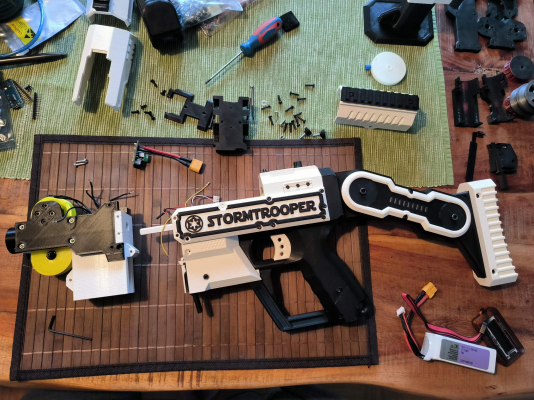

Ich bin grad dabei, aus zweieinhalb FDL-3, die komplett zerlegt bei mir rumliegen, erstmal einen funktionsfähigen zu machen :D
Die Shell ist von einem FDL-3, den ich mal günstig von @LowMecArt überlassen bekommen habe, weil praktisch die Elektronik abgeraucht ist und auch die Motoren irgendwie nicht das waren, was Project FDL vorgesehen hatte. Ich habe jetzt ein komplett neues Hardware-Kit eingesetzt mit den korrekten Motoren und frisch geflashtem Hauptcontroller. Als Nächstes muss ich noch die ESCs flashen, aber dafür erstmal einen Arduino zurechtfrickeln.

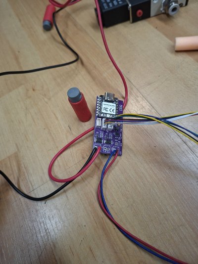

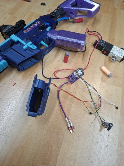

Platiiiiienchen sind da
Für meine NaCl ( smarte SalZ interpretation) habe ich ein custom main board gebaut: ein breakout für einen xiao-rp2040 mit steckern für die Sensorik (trigger, selector, boltholdopen, und mag empty Hall sensor), zwei mosfet ausgängen für Ventile sowie buck converter für den xiao sowie erweiterungsstecker zb für ein i2c display.
Mal sehen wo ich die dinger sonst noch einsetzen Kann. Brushless setup mit einem solenoid sollte gehen, brushed setup denk ich auch wenn ich noch ein erweiterungsboard mit dickeren Mosfets mache

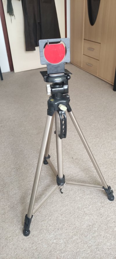

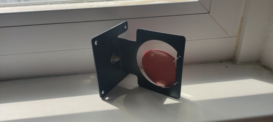

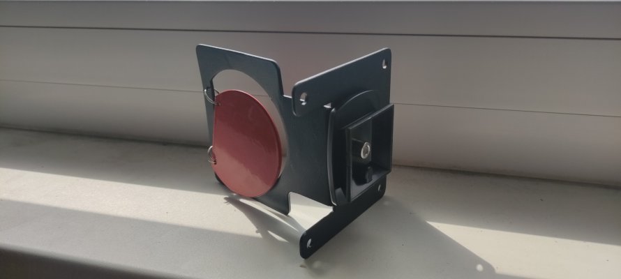

beim zurechtpfuschen der halterung für mein chrony hab ich auch direkt eine weitere idee gehabt.
habe mir vor einer weile ein kleines ziel besorgt und mich erinnert, dass ich noch ein kamerastativ habe.
idee und umsetzung war beides simpel und sogar identisch :D
habe die 1/4" schraube von der schnellwechselplatte durch eine M6 getauscht, ein loch halbwegs mittig in die bodenplatte vom ziel gebohrt und dann alles zusammen gesetzt.
mit diesem stativ kann das ziel nun auf bis zu 1,75m höhe angepasst werden. also für die meisten auf augenhöhe.

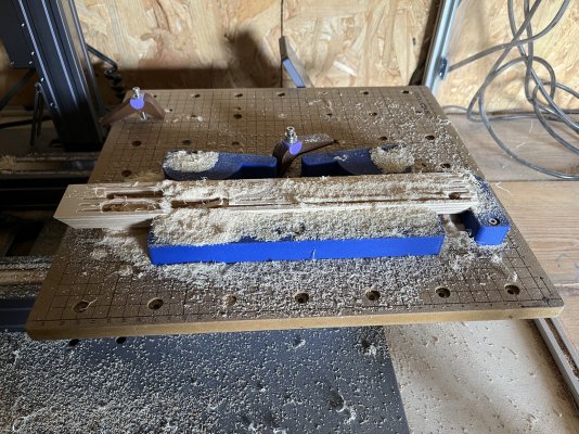

Paul.Kersey
610
In diesem Jahr habe ich noch nicht einen Blaster fertig bekommen.
Trotzdem werde ich die Tage mal ein paar Bilder aktueller Projekte hier lassen.

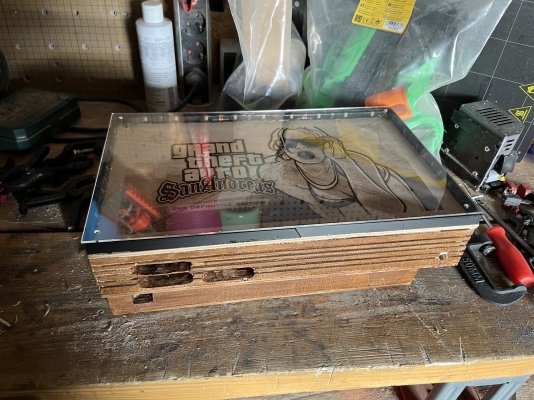

Heute mal das Projekt "Reshell PS2 Fat".

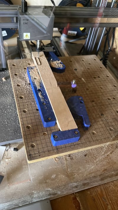

Der Prototyp (in Handarbeit) steht soweit, nun geht es daran alle Maße auf die Fräse zu übertragen und Optimierungen vorzunehmen. Natürlich mussten auch noch Anschläge und Klemmen gedruckt werden.
Jetzt brauche ich wieder einen Sauger, der braucht ein Netzteil...so hat man sein Tun! 🤷‍♂️
In der neuen Version wird die Kiste noch 15-20mm flacher und farbiger.

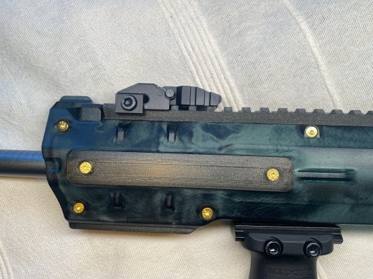

Nach 2 Wochen Urlaub hab ich nun die restlichen Teile gedruckt und alles zusammengebaut.
Aufgrund der Probleme mit dem transparenten PLA musste ich kurzfristig die Farben ändern.
Verwendet hab ich die STLs von OutofDarts, dazu das Hardware-Set von m416gelblaster.com. Einziges Manko an dem Set, die M5 Hülsen-Schraube hatte ein defektes Gewinde (sieht man unten in der Mitte), die lässt sich nicht reindrehen. Hab dazu M5 Chicago Schrauben bei Amazon nun bestellt.
Die Feder von M416 macht knapp 200 Fps (mit dem BCAR). Das ist mir etwas Zuviel. Kennt jemand eine passende Feder für ca. 150 FPS?

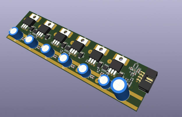

Erster Prototyp des Leistungsteil der Elektromagnetischen Lynx steht. 6 Stages, je 50-80A Pulse... Ich bin gespannt ob und was die Platine dann aushält. über den IDC Konnektor wird dan ein Mikrokontroller angeschlossen, der Die Spulen Triggert.1781018428339.png

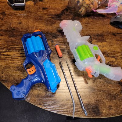

So und weiter mit dem Test der N1 Darts...Lanard Rotator x8 findet sie auch ganz toll, sitzen gut in der Trommel, von Leistung kann man ja bei dem Blaster eh nicht sprechen, aber definitiv besser als Kurzdarts. Kleines Manko, das Ende der Darts muss abgeschnitten und der eingepresste Schaumstoff entfernt werden(Funfakt am Rande, Küchenwerkzeuge der Kategorie Spicknadeln haben sich als Minimalinvasive gezeigt)
Nachtrag: der Stastblast 8er Revolver mag sie abgeschnitten auch sehr gut leiden( bin mir ziemlich sicher das, das auch Oberfirma Lanard ist, gleiches Rotationsprinzip)

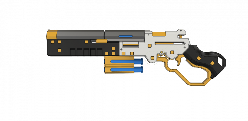

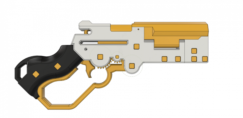

1. Die Micro 2 Reshells 5 und 6 waren damals in Arbeit. Die sind fertig gewesen und rausgekommen. Danach kam die Reshell 7, wieder mit Hammer-Action. Das war recht beliebt in der Micro 1 Reihe, also warum nicht ne Neuauflage mit neuen Skills. :)
Micro 2.0 Reshell 7 - Hammer Action b4 v2.pngMicro 2.0 Reshell 7 - Hammer Action b3 v45b.png
So inklusive Knicklauf und Inline-Hülsen die 3 Halbdarts oder 1,5 lange Darts halten können. Schon sehr launig.

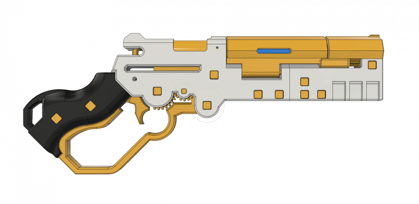

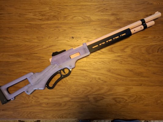

2. Danach hab ich an der R8 rumgeschraubt mit dem Gedanken das in eine Doppelläufige Knickflinte zu verwandeln. Da bin ich aber irgendwie von abgekommen aus Gründen und hab dann die R9 rausgebracht. Lever-Action mit Lauf der zur Seite rausflippt. Immerhin etwas. <_<
Micro 2.0 Reshell 9 - Lever-Action b3 v75.pngMicro 2.0 Reshell 9 - Lever-Action b3 v75b.pngMicro 2.0 Reshell 9 - Lever-Action b3 v106.png
Die gibts auch in verschiedenen Längen und benutzt standardmäßig auch die Inline-Hülsen. (Ja, ich hab auch ne Hülsenlose variante reingepackt, für Leute die langweilig sind. :V )

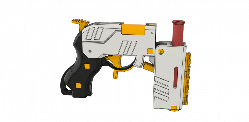

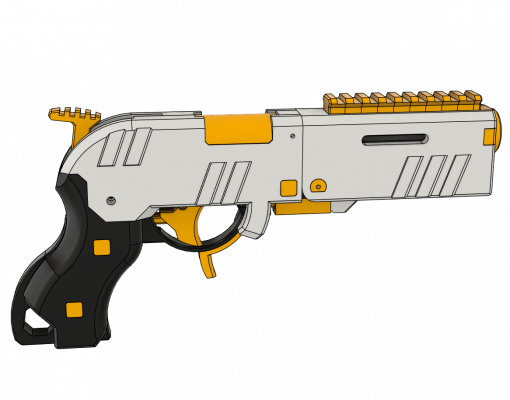

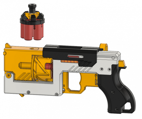

3. Was noch... jede Menge Prototypen und Experimente. Achja! Die Little Rocket Reshell Reihe:
Der hier hat sogar einen Namen: Ticket Punch.
Das Teil ist primär für den US-Markt, weil er intern Hardware benutzt die von Out of Dart's Little Rocket System stammt. Die Verhandlungen laufen noch die Hardware auch in die EU zu bringen via Blaster Time. Idealerweise passiert das noch dieses Jahr.
Achja, ich hab nun auch einen Youtube-Kanal wo ich Entwicklungsvideos und sowas rauflade. Wurde mal Zeit.
4. Der Ticket Punch ist intern die LRR2. Die LRR1 ist eine simplere Variante zum Testen. Glaub die werd ich aber nicht rausbringen. Da können sich Patreon-Leute dran erfreuen. Aber die LRR3 ist auch in der beta-Phase und wartet eigentlich auch nur noch auf Tests und Anpassungen:

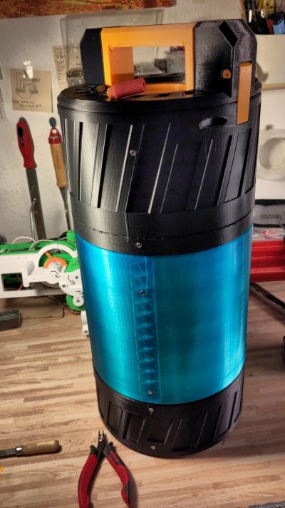

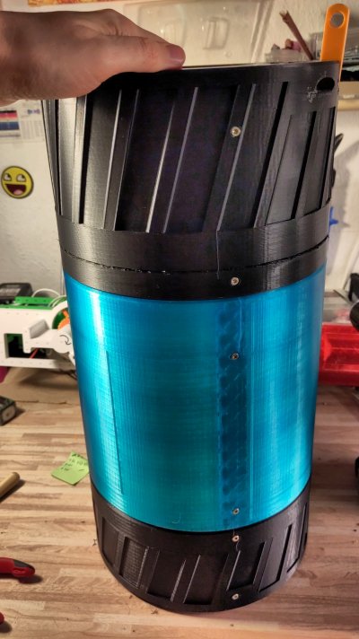

5. Was noch... die Lagertube? Ich hab wieder ne Kiste gebaut für Nerf-Aufbewarung und sowas:
Ich brauchte etwas wo ich die ganzen Rivalbälle lagern konnte.

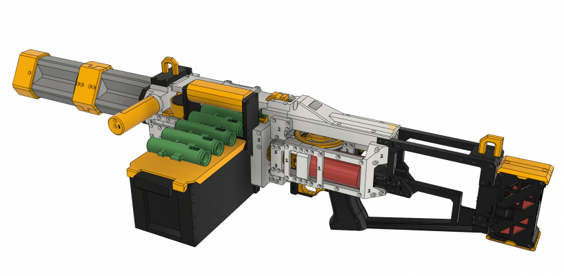

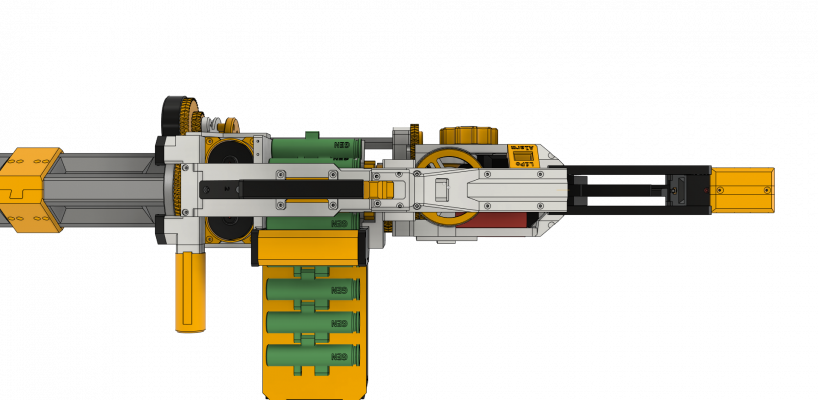

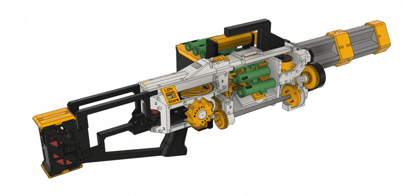

7. Achja, apropos Flywheels: Die Mega-Gatling ist auch weiterhin nicht fertig, während ich ständig Dinge daran ändere.
Mega Minigun v11 b6 v25.pngMega Minigun v11 b6 v25b.pngMega Minigun v11 b7 v4.png
Ist cool, schwer (5+ kg mit Ammobox), und funktioniert soweit. Ich müsste sie halt nur mal fertig machen. Irgendwann kann ich mich bestimmt dazu aufraffen.

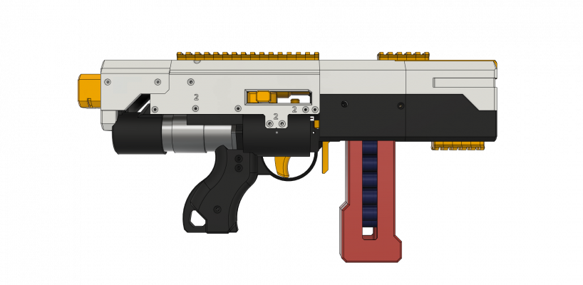

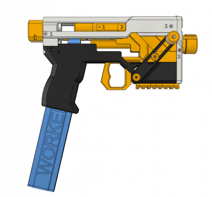

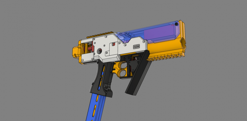

8. Und zuletzt, woran ich aktuell aktiv Schraube: Eine AEB mit Hülsenauswurf. Weil mir Flywheels so langsam etwas zu laut sind, aber Vollauto schon cool ist.
Das Ding benutzt die Doppelstapel-Motortiermagazine. Hier ist grad ein 15er drin. Die ersten 90% (Mechanismus verlässlich machen) sind getan. Ich klöppel so an der Form rum im Moment, damit mir das nicht zu klobig wird. Das sind dann wieder die andren 90%. Der Blaster ist aktuell recht breit.
Hier der Beweis, noch nur als Kern:

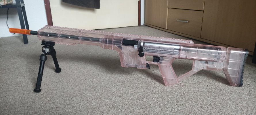

4.363

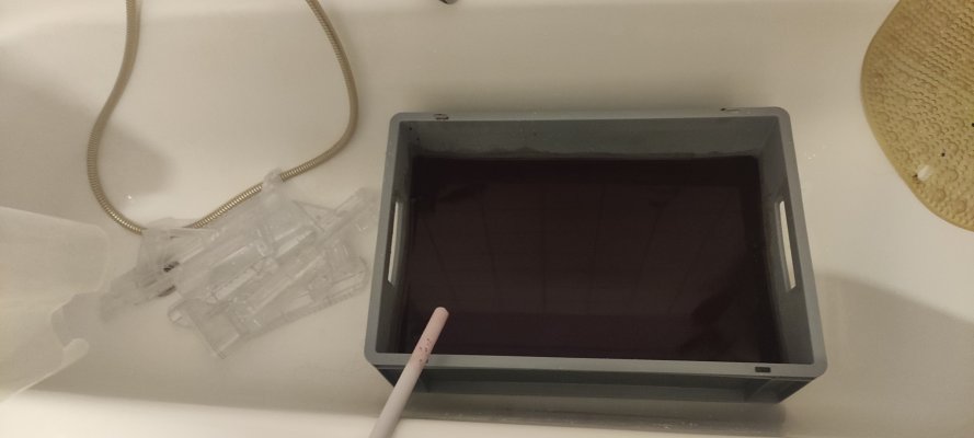

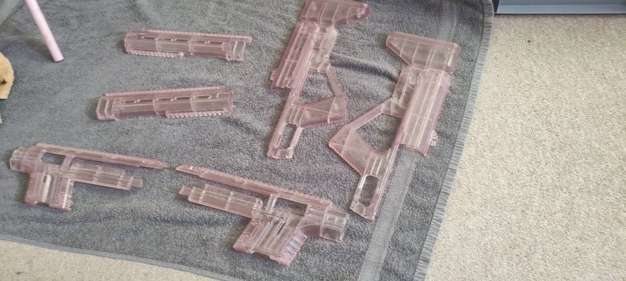

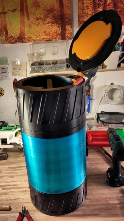

das ist iDye Poly "Crimson." ich vermute aber mal, ich hätte das wasser weiter aufheizen laut packung ist 100°C nötig, müssen. und vielleicht zwei statt einer packung farbe.
4.363
jo, ABS wird bei 100 schon weich. daher hab ich mich auch schön an die 60 gehalten, kühlt warscheinlich aber zu schnell aus.
