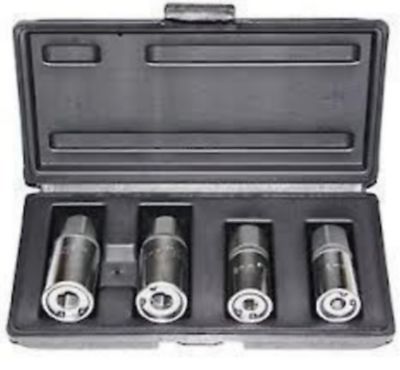

Die Stehbolzen mit nem Heißluftfön ordentlich erwärmen, dann mit Bremsenreiniger o.ä. schlagartig abkühlen, dann sollte es gehen... ich habe für sowas immer die hier, das hat bis jetzt immer geklappt.

Egal, Stehbolzenausdreher ist bestellt. Hatte zwar gehofft, ohne auszukommen, zumal es jetzt ja auch nur noch 1 popeliger Bolzen ist, aber nagut - hab' ich halt einen, wenn das irgendwann mal wieder vorkommt ^^
