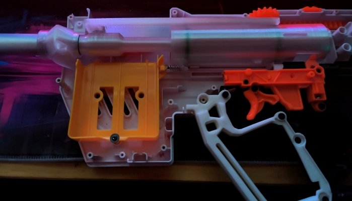

Den Pusher anzupassen vom klassischen "Frontlader Design" bei der U5 war zum Glück nicht zu viel Arbeit, da ich damals schon etwas passendes gezeichnet hatte für den 3D Druck.
Es scheint aber so das der "Pusher" ca 73mm sich bewegt, ein Ultra Accustrike Dart ist ca 68mm Lang. Wird knapp!!
GGf. könnte ich noch einige Dinge am "Prime" anpassen so das der weiter zurück geht, aber erst mal so probieren.
Jetzt heist es 3 Std. warten das der Pusher gedruckt ist. Dann kann ich nochmal richtig ausmessen wo das Dartgate Plaziert werden muss und ob ich nicht doch noch ein paar millimeter Spielraum im Magazinschacht habe.

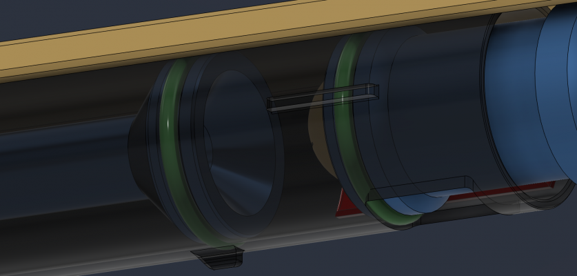

Die Plungertube ist eine Disaster, sie hat 3x verschiedene Innendurchmesser und im Endeffekt wird nicht mal von 130cm länge 20% genutzt (abgedichtet). Egal wie sehr man den Plungerkopf designt, er wird nie gut Dichten oder extrem "Reiben" und abgebremst werden, zumal die 20% Volumen weniger sind als bei einer "Jolt". *(Zwar beeindruckend das man damit 100+ FPS mit Ultra Darts hinbekommt) Aber da sind sicherlich 200+ drin. Oder eine deutlich leichter zu Spannende Feder!!!!
Die Plungertube bewegt sich etwas mit (Floating design)*, was notwendigerweiße gemacht wurde damit man auch im Originalzustand die Dartaufnahme (jetzt einen Pusher) weit genug nach hinten bekommt damit die Darts platzt haben vom "Magazin" geladen zu werden. Ohne jetzt alles komplett neu zu designen habe ich das übernommen, es schließt allerdings eine Plungertube aus Metal aus, da sonst die "HalterungsFlossen" nicht angebracht werden können.
Denke eine 3D Druck Plungertube ist kein Problem, nur etwas per Hand nachschleifen!

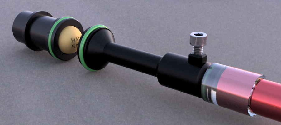

Plungertube Daten:
Effektiv nutzbares Volumen ca:
16,8mm breit, 100mm Lang
Neu: 88,67 cm³ Volumen
Davor: ~ 18cm³ Volumen
(Transparenz für die bessere Visualisierung).
Also bis auf den Catch und den Abzug sowie das "Gearbox system" für Primen. ist nun bald alles neu :zähneputzen:
4.425
Planst du da mit einem Rival-Ball als Puffer für den Plunger? Innovativ.
1.227
Yup, halbe alte Rival / China Kopien (auch gerne etwas härter) oder X-Shot choas Bälle. Schon vergessen wo ich das mal gesehen habe vor etlichen Jahren, hat sich aber gut bewährt bei vielen Mods.
Diese kleben mit billigen handelsüblichen Sekundenklebern auf PETG und PLA + ABS verdammt gut.
Hat den riesen Vorteil das wenn man "Strömungsgünstig das Vorderteil zeichnet, der Ball das gut abschließen kann und man vermeidet noch dazu noch "toten" Raum*. (Der Ball sollte zu 2/3 komprimiert werden)

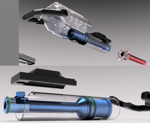

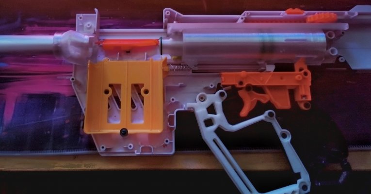

Was passiert ist, das es einfach nicht zuverlässig läuft.
Damit der "Pusher" weiter genug nach hinten kann muss man für die entscheidenden 4mm bei ca 12 stellen der Shell Platz machen *herausschneiden*, Auch oben am "Schlitten". Dazu muss man auch innen die Zahnleiste für das Zahnrad verlängern (alles gemacht, neue gezeichnet und gedruckt). Aber nach ein paar versuchen '*springt bei hoher Federlast das ganze immer wieder und der Schlitten ist dann 1 - 2 Zähne versetzt. Jetzt kann man den ganzen rießen Schlitten neu drucken nachdem man ihn an etlichen Stellen abgeschnitten hat weil der original viel zu dünn und flexibel ist - oder man lässt die Spielerrei mit der beweglichen Plungertube, dem Einsatz mit dem Zahnrad "Gear system" einfach sein und verbindet den Schlitten oben einfach mit dem Pusher!
Die Plungertube ist nun deutlich simpler geworden, jetzt könnte man eine Passende größe aus Metal sich besorgen und müsste nur kleine Teile Drucken damit diese bequem drin sitzt. ggf. würde es auch reichen eine etwas kleinere zu besorgen und einfach in
die 3D Druck einzulegen und pusher und plunger etwas kleiner zu machen. ....
Zusätzlich musste der Plunger und Pusher angepasst werden, aber jetzt sind ca 75mm "Öffnung" vorhanden, mehr als genug für einen Ultra Dart! (Und ein Ultra Magazin!) :D :D
Auch ist kein Shell schneiden mehr nötig, lediglich nur ein paar Befestigungslöcher.
Damit das neu geborene "Der Ehrliche Ultra Blaster" aka. Ultra *PRO* nun auch deutlich angenehmer zu laden sein soll, auch gleich einen "Pull" und Picatinny Rail oben hinzugefügt.
