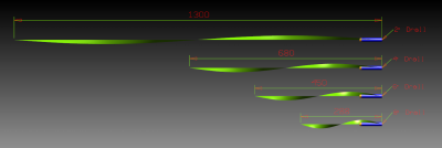

Hab am Freitag wie erwartet den Motorcage Mk. III fertig bekommen.
Konnte es kaum erwarten, das Ergebnis! Also Samstagmittag fleißig gebastelt und gelötet.
Lasst mich kurz erläutern was passiert ist :D

Hast du mal überlegt, einen variablen Motorhalter zu bauen?
Also so, dass du die Motoren mit Distanzstücken oder Winkelstücken in verschiedenen Steigungen montieren kannst?
Dann müsstest du nicht für jede Steigung einen neuen Motorhalter bauen. Nach dem, was ich bis jetzt gesehen habe, liegt das durchaus im Bereich deiner Möglichkeiten.

Ja die Idee mit dem variabel einstellbaren Motorgehäuse hatte ich auch schon. Jedoch habe ich diesen Entwurf zwecks zu geringen Platzes und Nutzen wieder verworfen. Da fräse ich doch lieber gleich funktionierende Prototypen. Und wenn nötig auch mal ein paar mehr ^^ bis das Ergebnis passt.
Was denkt ihr welcher Drall am sinnvollsten ist? Bzw. ab wann der drall so klein ist das es keine Auswirkung mehr auf die Flugbahn hat?

Ich frage mich ob die 30m/s nicht zu hoch angesetzt sind... rechne das mal auf die Energie hoch, dann sind das 0.9 oder 1.8J (weiß nicht mehr ob der Dart 1 oder 2g hat). Wenn deine Dinger wirklich so viel Energie haben, solltest du das vielleicht nicht öffentlich schreiben... ;-)
Gefühlsmäßig würde ich jetzt auch mal mit 2° arbeiten und danach dann schauen ob du noch weiter runtergehen musst oder zwischen 2° und 8°.
Hm... ich weiß nicht, hast du beim konstruieren dran gedacht das der Abstand zwischen den Wheels auch angeglichen werden sollte mit steigender(oder fallender) Gradzahl ;)
Desweiteren wäre doch mal ein Extremversuch geil: also nen extremen "Anstellwinkel" wählen, so das der Drall sich selbst stabilisiert. (ca 12-16°)
