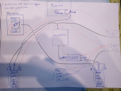

Wie angekündigt hier der Schaltplan meiner Infinus.
Zur kurzen Erklärung:
Die mit Ausrufezeichen versehenen beiden Kabel + und - die aus der Platine kommen , sind die Originalkabel des Pushermotors.
Da ich kein Schaltplanprogramm besitze , gibts den Plan handgezeichnet.
Noch eine kurze Info zu den verbauten Komponenten:
  1. Flywheelmotoren Worker Neo
  2. Pushermotor Foam Blast Fang Revamped
  3. Flywheelcage INDIGO - High Crush 42 mm
  4. Mosfet (beide gleich) IRFZ 48N + 100K Widerstand
  5. Dioden für Motoren 1N 5400
  6. UBEC Hobbywing 3A
  7. Verkabelung Flywheels 1mm²
  8. Verkabelung Pushermotor 0,75mm²
  9. Lipos 1x 3S 2200mAh(Flywheels) + 1x 2S 1300mAh(Pushermotor)

12.228
Warum lässt Du den Flywheelmotor-MOSFET nicht von der Platine steuern? Das spart die Verbindung vom Rev-Trigger einmal längs durch den Blaster ...
Joe212
47
Diese Variante der Flywheelmosfetverkabelung war im ersten Modvideo was ich zur Infinus gesehen habe zu sehen, noch bevor ich mich hier angemeldet habe.

ich hatte den Pushermotor auch so verkabelt -aber bei mir wollte es irgendwie nicht. vielleicht versuch ichs nochmal.. Danke!
Joe212
47
Moin
@m-a-r-t-i-n . Ich habe mir gerade nochmal deine Infinusschaltung angeschaut.
Du gehst ja aus der Platine mit + raus(was früher + vom Pushermotor war) auf den Gate vom Mosfet , aber wo ist dein - was aus der Platine früher auf den Pushermotor ging.
Ich denke wenn du dieses - Kabel von der Platine auf den Source vom PusherMosfet laufen lässt , sollte es gehen.
Danke, ja den Verdacht hatte ich auch, dass der UBEC den "-" vielleicht von Masse entkoppelt. Ich habe dann den "-" von der Platine dann auch noch mit Source verbunden. Hat aber nichts geändert. Vielleicht war es doch nur eine kalte Lötstelle oder ein defekter Mosfet. Aber danke - wenigstens sollte es Theoretisch klappen ;)
