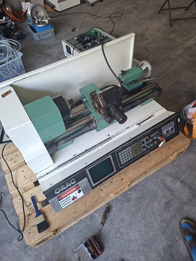

Ich hab die in den Kleinanzeigen gesehen. Besser gesagt mein Vater. Nach erster Programmiererfahrung muss ich allerdings sagen, dass die Steuerung definitiv eine Modermisierung verdant hat. Potentieller Kandidat für meine Diplomarbeit.
Der Preis war sehr gut, etwa gleichwertig mit einer neuen Chinese konventionelldrehbank in der gleichen Grösse

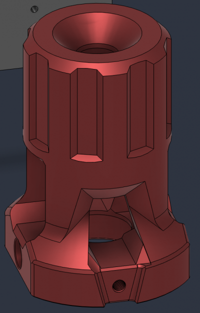

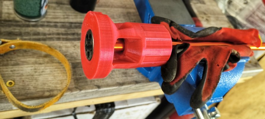

M16x1 Gewindeschneider um damit entsprechend Läufe zu bearbeiten.
Gleich mal eine Vorrichtung gezeichnet und Gedruckt damit es fast perfekt gerade ist.
Love it! I also struggled to get it straight, this totally slipped my mind to design the holder like this. I just printed a holder with 2 long threaded rods for leverage. For holding it in the vise I got a 16mm collet, which holds it very secure.
I'll have to use your idea and create a similar tool!

I would had preferred for the "printed" holder to be in the vice and my drill turning the barrel, but my drill-chuck is only 12mm wide, I might get an adapter later.
The outer edges are flattened in the meantime so it can be mounted into a vice more securely.
You can modify and adapt to your needs, no credits needed. This was just such a quick and dirty creation :D
M6 bolt to hold the cutter into place. Hope this helps. (Barrel fit is tight, to minimize possible wiggle).

4.434

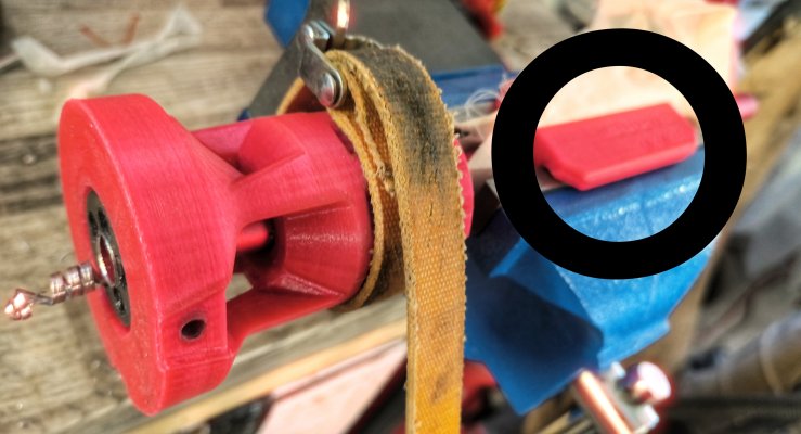

As I already posted here, I had built something similar for myself
The grooved Nut gives you enough torque to turn the cutter by hand. Only the hole for the barrel needed to be a bit wider, but that can bepend on the outer diameter of the barrel.

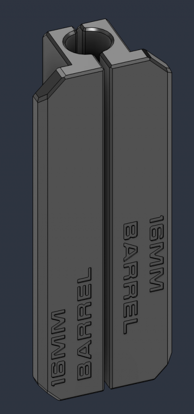

Falls jemand wie ich zu Faul ist sich ordentliche 16mm Rohr Einsätze für den Schraubstock zu kaufen:
Hier ein paar zum Drucken: PETG mit 44% trihexagon Infill hat jetzt bei mir 10 Läufe gehalten, sieht auch nicht so aus als ob es so schnell aufgibt.

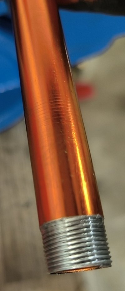

Ich weiß nicht, ob es an der Qualität der Aufnahme liegt, aber die Schneiden sehen wirklich schlecht aus.
Bei den geschlitzten Schneideisen musst du außerdem aufpassen dass du die Schrauben des Schneideisenhalters nicht zu fest anziehst, sonst kann der Schneider zusammen gedrückt werden und das Gewinde untermaßig werden
Meins ist dieses hier: Lange-Kassel.de
Ich habe in meinem Leben mittlerweile genug billiges Werkzeug gekauft um zu wissen dass du damit selten viel Freude hast, irgendwoher muss der Preis schließlich kommen.

Sicher kann man alles machen, bei einem 3D Druck Gegengewinde spielt das keine Rolle für mich, auch werde ich keine 500Kg dranhängen.
Es gibt Verhältnismässigkeiten und Kosten / Nutzen, das muss jeder für sich ausmachen. Habe ich hier schon alle meine benötigten Rohre passend umgestellt für 12.70€ Gesamtkosten.
Das Billig Gewinde hat zwei Nut Vertiefungen, die Schrauben kommen da hinein zur Fixierung. Wie ihr beiden auf den Trichter kommt mit dem fest anziehen das sich das Schneideeisen verengt, ist mir ein Rätsel.
