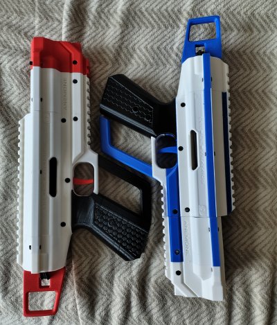

@Kiwi hat mir netter Weise seine Dateien zur Verfügung gestellt. Es hat eine Weile gedauert, bis die richtige Gummischnur (2mm, nicht 4mm!) geliefert wurde, jetzt ist es aber schön!
Vielen Dank, ich finde die Dinger großartig und freue mich und warte auf den nächsten Einsatz.
Besonders die Befestigung ist toll.

Freut mich, dass es dir gefällt! :)
Frage: Ich sehe du hast zwei mal das identische Seitenteil verbaut und die Kordel durch das Mittelsegment geführt. Hast du die alle bewusst so gewickelt?
Ich habe die Wicklung außen über die Seitenteile geführt und je Seite zwei unterschiedliche Seitenteile verwendet. Sichtbar am "X-Muster" im Seitenteil. Die Seitenteile haben unterschiedlich platzierte Rastnasen für entweder normale Talons oder Angled/Nightingale-Mags. Wenn du zwei unterschiedliche verwendest können alle Magazine, egal wie rum sauber einrasten, ohne nennenswerte Nachteile oder Einschränkungen.
2.036
Ahh, sieh mal. Das es Unterschiede gibt hab ich kapiert, jedoch nicht, wie man sie optimal nutzt. Ich habe zwei Varianten, eine für Talons, eine für Nightingales. Habe sogar extra beim Drucken auf die verschiedenen Farben geachtet. So wie du das geplant hast ist das ja viel geschickter...
Mir widerstrebt es nur, dass jetzt zu ändern, das würde farblich komisch werden. Schon spannend, was für Prioritäten man setzt^^
Ja, und die Schnur habe ich durch bewusst so durch die Seitenteile geführt, das sah so passend aus und hat intuitiv so gut funktioniert. Mal sehen, wenn das nicht geht werde ich es ändern. Ich kam allerdings auch noch nicht zum testen, weil meine Magazine im Lager sind.
Was soll man tun, man muss es ausprobieren...
Ich finde, das hat farblich sogar was...
