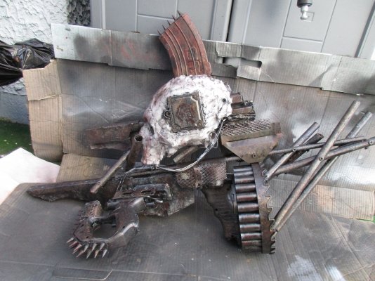

Hatte unter dem Berg von Nebenbastelleien ganz vergessen Bilder zu machen / zu posten, also hier einpaar Schnappschüsse meines jüngsten Blasters.
Sagt Hallo zu "Opa Krabovski" (nicht verwandt oder verschwägert):
Hauptsächlich optisches Mod, abzüglich einiger Änderungen an der Tempest im unteren Bereich (Trigger für Flywheels, zweites Paar Flywheels als Afterburner und neuer Stecker für 9V-Block).
Fun-Fact: Eigentlich hatte ich den Original On-Schalter als Sicherung drin behalten. In einem Akt von Dorkiness habe ich es aber geschafft den Afterburner komplett dran vorbei zu verlöten. Soll heißen: die Sicherung sichert nur den Original-Teil des Blasters, während der Afterburner immer triggert. Naja, vielleicht beim nächsten Mal...
Weiterhin lassen sich Gewehr und Schädel-Blaster trennen und einzeln verwenden, ich war nur eben zu faul zum Umschrauben (Bilder kommen bei Gelegenheit nach).
Ggf. werde ich in Zukunft noch den Stromanschluss an der Tempest ändern, da mir die Batterie-Haltwertzeit von 9V-Blocks doch zu kurz ist (reicht gefühlt für 10 Minute bisschen Probieren und Rumblödeln). Ansonsten werde ich das Teil wohl so lassen und mich bis zum ersten Einsatz an der Optik erfreuen, wenn die Tempest-Mechanik zwangsläufig den Lack an der Rückseite des Zahnrings killt.

Ahhhhhhhhhhhh, Ohhhhhhhhhhhh, endlich mal was Hardcore Endzeitliches. Kommt mal so richtig gut. ich hoffe ich kann das Teil mal in ECHT bewundern.
Falls du mit "Opa Krabovski" beim Fallen dabei wärst, könntest du bei den Mutanten (Neue Sonne) vorbei kommen. Ich bin da der "Matschbacke" und betreibe dort einen kleinen Handelsposten. Da gibts für dich auf jeden Fall Kaffee, Tee, Ödlandkekse, Suff und Zeugs.

@Q-43 (un)holy shit, das Teil ist der Wahnsinn

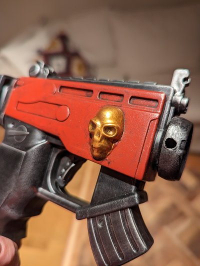

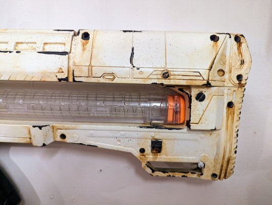

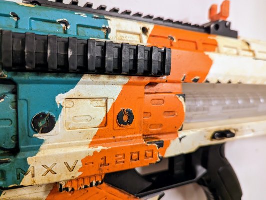

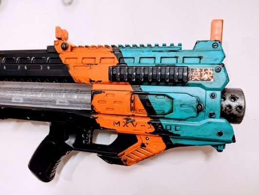

Hier nur ein paar Bilder von meinen letzten Paintjobs :) Nichts was noch nie dagewesen ist, aber bisschen neue Farbe auf den alten Teilen

@Rough-and-distressed danke für die (Toten)blumen ;)
Designtechnisch treffe ich inzwischen schonmal gut, aber bei den Details hapert es noch. Rost z.B. tupfe ich meist komplett sinnlos in verschiedenen Metallik-Farben auf, hauptsache inhomogen, was man bei näherer Betrachtung aber ziemlich schnell sieht.
Ohne bescheiden klingen zu wollen, aber - holy-moly! - schaut euch mal an, was bei dir unter "bisschen neue Farbe" läuft. Wenn du mit dem Teil in eine Polizeikontrolle gerätst, musst du doch mindestens ne Stunde lang wieder und wieder betäuern, dass die Wumme nicht echt ist!

Hey danke dir @Q-43
Ich find dein paintjob komplett stimmig! Passt alles gut zusammen, Eyecatcher sind da, das Thema voll durchgezogen und mit Liebe zum Detail alles abgerundet. Gibt wenig was ich anders machen würde :)

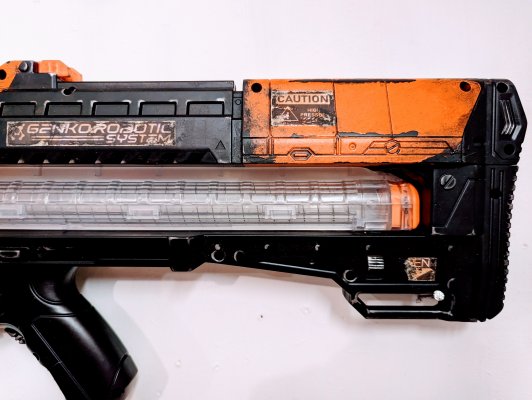

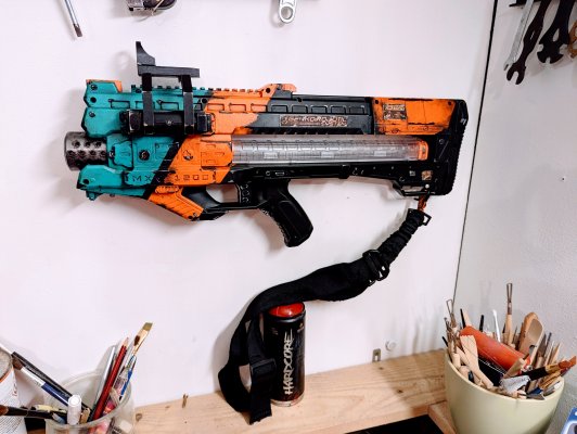

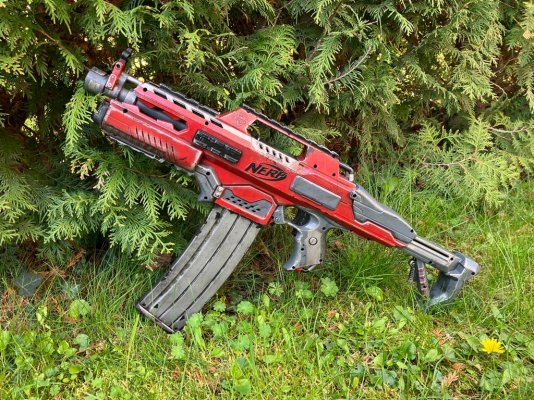

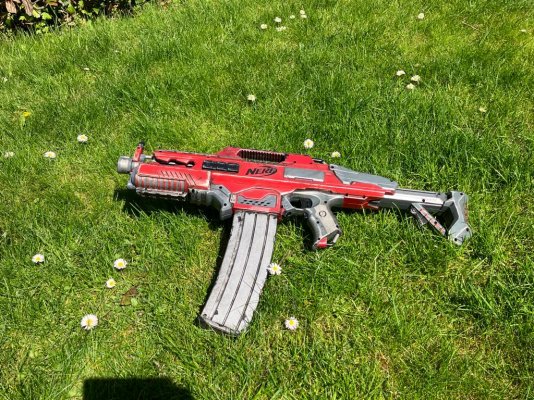

Ich hab ja eher selten was optisch spannendes, aber hier mal das Ergebnis von der ursprünglichen Lackierung einer Stock rapidstrike von einem ex Vereinsmitglied von vor… sechs Jahren? Dann einer technischen Überarbeitung von mir (bp Max rein, worker plastikcage, worker black smoothies, es switchplate mit 16a Schaltern, 3s lipo, uv LEDs… das übliche also) und einer finalen Bearbeitung von @Roughanddistressed der sich insbesondere um Anpassung von Magazin, batteriefach Deckel und der jam door sowie um passende Alterung gekümmert hat. Hatte ich kurz im thread zu guten Marktplatz Deals schon gepostet aber hier passt das besser hin.
Eigentlich zu schön für nen Battle… die Logos sind absichtlich weiter drauf und auch hervorgehoben. Es darf gerne noch auf den zweiten Blick als harmlos angesehen werden.

In der ist ein 425er clear Cage drin. Mit den wheels und den bp Motoren kommen da 140-150fps an Elite Darts raus, mit accufakes 130-140fps und mit chinaforce eher so 115-125. die sind universell ok aber halt in keinem Blaster richtig gut…
Pack ich Brandfrische rote Chili darts rein (also die neuen grün roten Adventure Force Waffeln) dann kommt da auch über 150fps bei rum.
von der Genauigkeit her ganz ordentlich, das obligatorische Ziel (Tor zur Garage, 20m Distanz) wird von 50% der darts getroffen, der Rest geht Max in einem 1m streukreis drumrum. Über Elite brauchen wir da aber nicht zu reden ;) ).
Ergo: top für indoor ü18 battles oder sowas wie die Niederlande Events. Bei den distanzen und der Outdoor area bzw indoor ist das nen guter Blaster - wenn man flywheels mag und mit darts nicht haushalten will oder braucht.
Mit meiner ähnlich gebauten Stratohawk hab ich da jedenfalls mehr Treffer gelandet als mit der mk3.

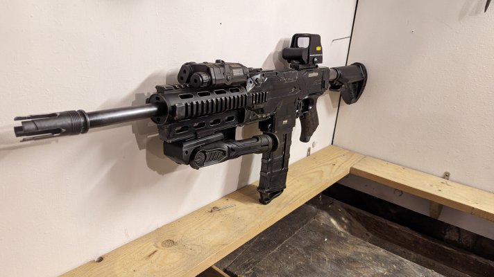

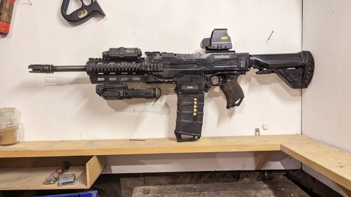

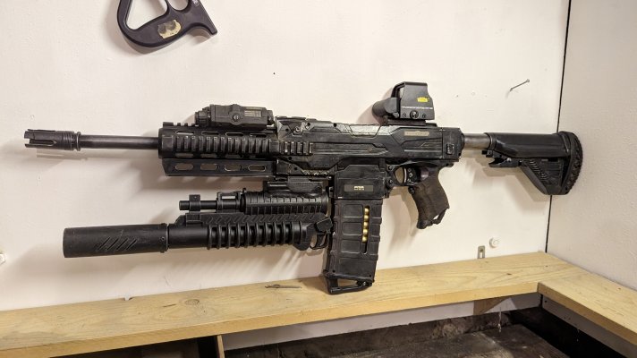

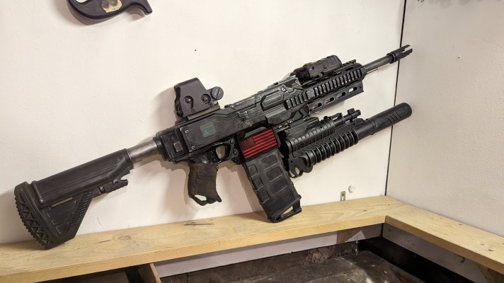

Hier ein paar Fotos von ner commission. Gewünscht war ein simpler, optisch realistisch wirkender Blaster für ein milsim Cosplay. Schönes Wochenende 🙌
