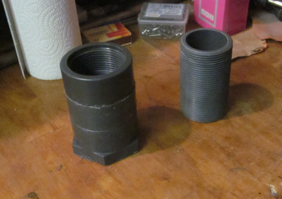

Schönes langes Wochenende zum Basteln:
Da ist das Rohr schon mal im vorderen Teil achteckig. Der Gewindepröppel geht auch schon wenigstens stramm rein, ich hab mir die Stellen, an denen es noch klemmt, schon mit Edding markiert.
Rohre solcher Größe lassen sich übrigens auch ganz gut mit der 4/8/16 Methode verkleinern, wenn man keine Drehbank hat. Hab ich bei dem Pröppel gemacht. Ein bisschen Spiel braucht der aber, damit ich das Ganze vor dem Kleben noch mit Distanzscheiben zentrieren kann. Die Papierschablone für die Schieben liegt schon mit auf dem Tisch.

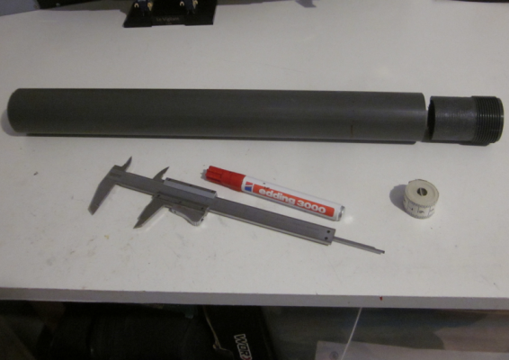

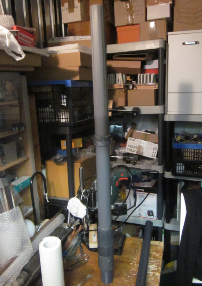

Anprobe:
Geklebt ist noch nix, aber die viel Schmutz verursachende Entfernung größerer Mengen Material mit der groben Raspel ist erledigt.
Der kleine Storch ist inzwischen so lang, dass er nicht mehr auf den Basteltisch passt. Bin so ungefähr bei 1.60m. Mit dem dritten Laufsegment wird das Ding länger als die PTRD sein.

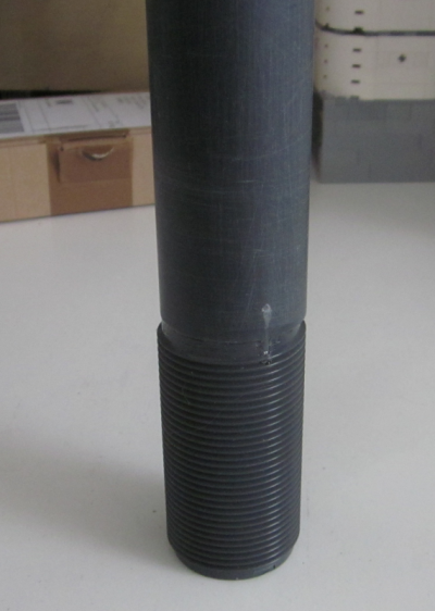

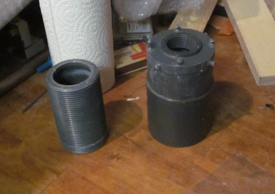

Und da ist der Gewindepröppel verklebt.
Sowas mache ich immer im Keller, da Tangit unangehm riecht und das THF darin auch wirklich nicht gesund ist.
Auf dem Bild habe ich gerade noch mal kontrolliert, ob auch wirklich kein Kleber in das Gewinde gelaufen ist. Solange die Klebestelle weich ist, hat man dann noch eine Chance, das Gewinde zu retten. Hier ist aber alles ok.

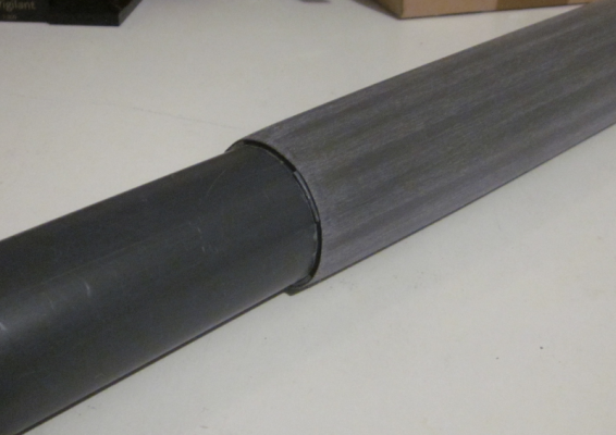

Laufsegment 3 war jetzt weniger kompliziert zu machen. Das ist im Wesentlichen ein langes Stück 40mm-Rohr.

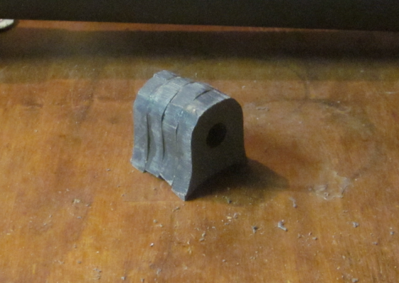

Da liegt es schon halbfertig rum. Das Stück bis zu den Löchern wird in das 50mm-Rohr von Segment 2 eingesteckt. Da dabei ein Spalt von ca. 1.5mm verbleibt, muss man noch Abstandhalter aus dünnem PVC machen und aufkleben, damit das letzte Segment nicht herausfällt.
Die Abstandshalter müssen sich dabei natürlich an die Krümmung der Rohroberfläche anschmiegen. Das ist nicht ganz einfach, weil Hart-PVC auch wirklich hart ist. Es läßt sich biegen, federt aber sofort wieder in seine alte Form zurück, wenn man es nicht knickt. Allerdings ist es auch thermoplastisch, d.h. bei Temperaturen über ca. 80° kann man es bleibend verformen.

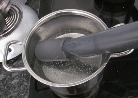

Ich mache sowas normalerweise in heißem Wasser. 80° ist etwa die Temperatur, bei der das Wasser zu summen anfängt, aber noch nicht richtig kocht. Auf dem Bild sieht man einen der Abstandhalter zwischen zwei Rohrresten hervorlugen.
Das muss eine Weile im Wasser bleiben, da PVC wie alle Kunststoffe Wärme nicht gut leitet und eine Weile braucht, ehe alles, was zwischen den Rohren klemmt, auch weich geworden ist.
Nach dem Herausnehmen muß der ganze Kram erst abkühlen, damit die Abstandhalter ihre neue Form auch behalten.
Ich habe dabei eingeplant, dass zwischen den vorderen Abstandhalter Platz für Löcher ist (die sieht man im ersten Bild). Durch die Spalten, die zwischen den Abstandhaltern verbleiben, kann später Luft in den Außenlauf einströmen, um dem Dart die Reise zu erleichtern, wenn er den funktionalen Lauf im Inneren verlassen hat.

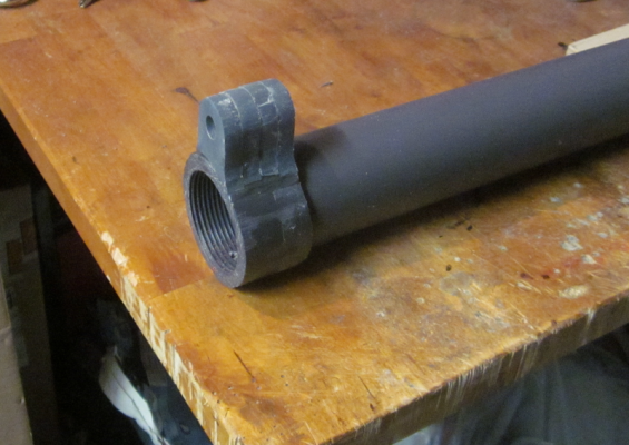

Eine Kleinigkeit wollte ich noch machen, bevor der Außenlauf bis auf Anbauteile komplett ist: den oberen Teil des Gasblockes.
Das sind nur vier gleiche Teile, ausgesägt aus 8mm PVC. Auf dem Bild sind sie schon gebohrt und verklebt.
Hier ist das obere Teil des Gasblocks schon etwas zurecht gefeilt und auf den unteren Teil (der im Modell die Schraubmuffe versteckt) aufgeklebt.
Beim Vorbild ist an dieser Stelle eine dünne Bohrung, die Pulvergas aus dem Lauf abzweigt, wenn das Projektil schon vorbei getrieben worden ist. Das Gas drückt im oberen Teil auf einen Kolben, und der Druck wird über eine lange Stange zurück zum Receiver geleitet. Dort werden Stifte auf den Verschluß gedrückt, der dadurch entriegelt wird.
Bei einem Blaster geht das natürlich nicht. Die Bewegung der Stange für die Entriegelung wird im Modell voraussichtlich von einem Elektromagneten erzeugt werden.
Eine Bohrung werde ich trotzdem bis in den Außenlauf machen, um dort später die Anschlussdrähte des Magneten zu verstecken.

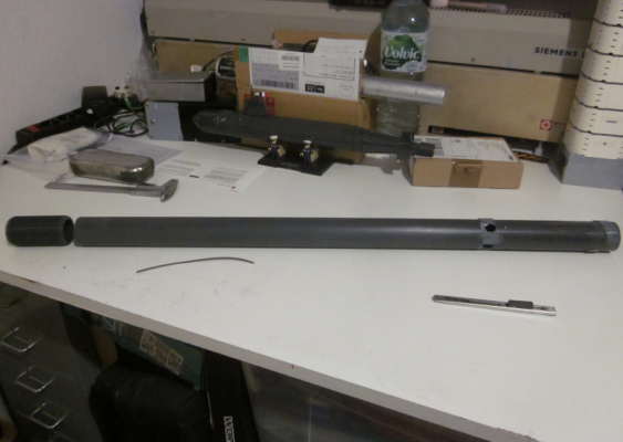

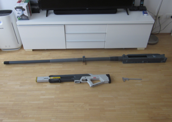

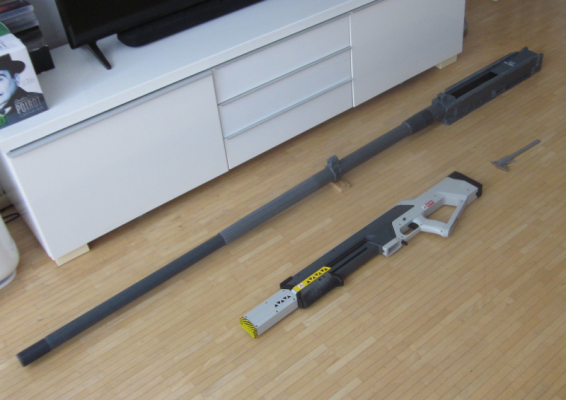

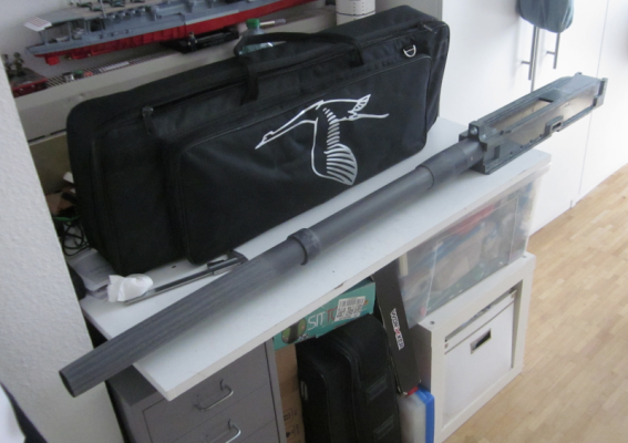

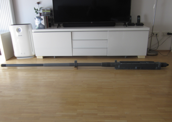

So, Bauabschnittsende erreicht. Man erkennt so langsam das Vorbild in dem Modell:
Ältere Forumsmitglieder erkennen sicher die Kommode wieder, vor der ich auch die PTRD in ihrer ganzen Größe fotografiert habe. Ich habe mal einen bekannten Blaster und ein weit verbreitetes Werkzeug zum Größenvergleich daneben gelegt. Daten der HS 404 Mk.II in ihrem gegenwärtigen Bauzustand: Länge 2.20m, Gewicht ca. 3.5kg (letzteres wäre beim Vorbild ungefähr das Zehnfache). Länger wird der kleine Storch noch etwas durch die Mündungsbremse und das Bodenstück mit der Pufferfeder werden.
Der Lauf ist tatsächlich zufriedenstellend gerade geworden, durch sein Eigengewicht hängt er natürlich etwas - so ungefähr einen Zentimeter an der Mündung. PVC ist eben nicht so fest wie Stahl.
Da du bereits geschrieben hattest, dass du den Innendurchmesser des Laufes so weit wie möglich haben wolltest nehme ich an, dass ein Innenrohr aus CfK zur Stabilisierung nicht möglich ist?
6.179
Innenrohr (nicht zu verwechseln mit Innenlauf!) zur Versteifung wäre eigentlich eine gute Idee, wenn da nicht meine Selbst-Vorgabe wäre, dass das ganze Teil sich in legal transportable (und lagerbare) Stücke zerlegen lassen muss. Über 2m lange verschließbare Behältnisse sind nun mal nicht so weit verbreitet und falls verfügbar nicht leicht zu transportieren.
Ich verdächtige gar nicht so sehr die Rohre selbst bezüglich des Durchhanges. Das ist PVC für 16bar Druckverrohrung, also dementsprechend dick. Verschraubungen haben jedoch immer etwas Spiel. Da würde dann auch eine Versteifung aus Carbon nicht helfen, weil die sich ja genauso auseinander schrauben lassen müsste.
Ich kenne das Problem schon von der PTRD. Das sind ja nur kleine Beträge, die hat damals schon keiner von euch gesehen, und der Lauf der HS 404 ist in diesem Zusammenhang sogar deutlich gerader. Man sieht das nur, wenn man durch den Lauf selbst peilt. 1cm auf 160cm Lauf ist von außen praktisch unsichtbar. Bei reinem Durchhang kommt das vermutlich noch der Ballistik des Megadarts entgegen, denn der darf ja auch nicht zu schnell werden, damit das Projekt im legalen Rahmen bleibt.
Nur zur Erinnerung: Fullauto legal heißt immer Spielzeug, also unter 0.5J zu bleiben. Und das sind nun mal rund 22m/s bei einem Megadart. Das ist langsam genug, dass die Flugbahn schon im Außenlauf gebogen ist. Insofern - wer weiß, wozu es gut ist. :)

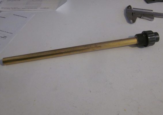

Das ist der erste Anfang des Verschlußpuffers. Ich habe wieder aus abgesägten Stücken von Muffen ein längeres Muffenrohr geklebt. Das hintere Ende ist im Bild unten, der Sechskant wird noch mit der groben Raspel vernichtet. Das Gewinderohr daneben wird später die Pufferfeder aufnehmen.
Selbe Baustelle, anderes Bild: der hintere Teil des Führungsrohres der Schließfeder. Die HS.404 hat die Eigenart, dass die Schließfeder im hinteren Teil in der Pufferfeder liegt. Um den Verschluß auszubauen, muss man beim Vorbild nämlich die Schraube wie oben im Bild rausdrehen und kann dann die gesamte Schließfeder mitsamt ihren beiden Führungsrohren durch den Verschlußpuffer herausziehen. :)
Deshalb gehört zu diesem Bauabschnitt auch die Schraube mit ihrem Führungsrohr, denn das soll hinterher ja auch alles passen. Im Bild sieht man, das das Rohr ein 142er K+S ist. Beim Vorbild ist das ein Teil, aber Kleben von PVC und Metall geht jetzt nicht wirklich gut, und außerdem kann es nötig sein, das 142er Rohr zu wechseln. Das verbiegt sich zwar nicht leicht, könnte aber mal eine Beule bekommen, und dann passt ein 141er nicht mehr hinein.
Also hab ich ein Zwischenstück aus Alu gemacht, die beiden Metallteile durchbohrt und im Gewinde der PVC-Schraube ein M4 Gewinde für eine Madenschraube versteckt. Restspalten werden wie immer mit Klebeband angepasst.

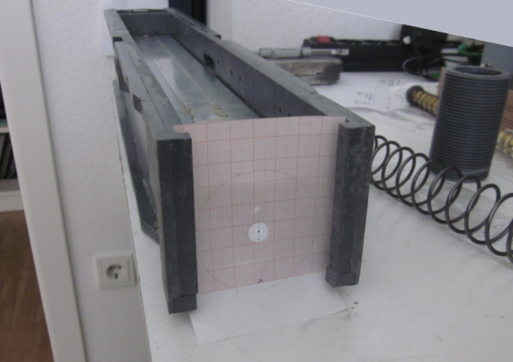

Bin krankgeschrieben, blöd daran ist, die Zeit zum Basteln ist reichlich vorhanden, nur nicht die Kraft. Deshalb habe ich heute erst mal nur die Schablone für die Platte, mit der der Verschlußpuffer am Receiver befestigt wird, ausgemessen.
Hier liegt der Receiver auf dem Rücken, die Schablone aus Millimeterpapier steckt in den Nuten. Im Receiver steckt der Platzhalter für den Verschluß, und direkt hinter dem Papier steckt darin eine der Schablonen, mit denen ich ursprünglich das Laufgewinde und die Laufteile zentriert hatte.
Jetzt dient eine Taschenlampe im Laufgewinde dafür, dass das Loch für die Zentrierstange durch das Papier durchscheint. Mit dem Zirkel habe ich den Kreis, in den der Puffer kommt, auch schon angezeichnet.

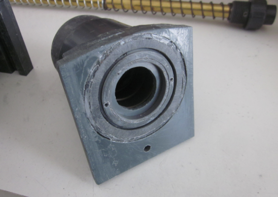

Heute geht es mir ein bisschen besser. Zum Glätten der Zapfen und Aussägen der ersten Platte für die hintere Wand hat es gereicht.
Da sieht man schon mal, wie der Verschlußpuffer später eingesetzt wird. Die Platte für die Nut im Receiver habe ich schon mal gesägt und angepasst, geklebt ist aber noch nix.
Natürlich mussten die Nuten selbst auch noch nachbearbeitet werden. Ist immer ohne Ende Fummelkram, bis alles passt.
Auf die Platte in der Nut kommt noch eine zweite, schmalere.

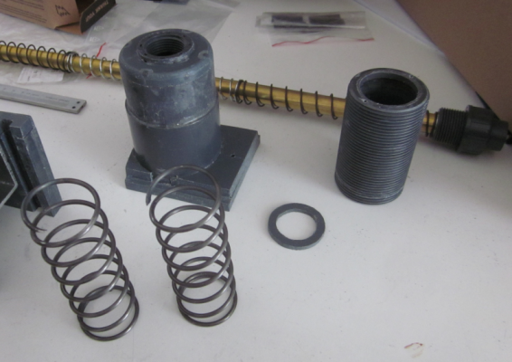

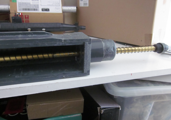

Heute morgen sind dann auch die Federn für den Puffer fertig geworden. Ich hab die lange Feder in 3 Teile geschnitten und die Endstücke behalten. Zum Schneiden geht ganz gut der kleine Flex-Vorsatz für den Dremel.
Die offenen Enden der Federn (ca. 1/2 Windung) mit der Lötlampe glühend gemacht und dann auf ein Metallblech gestoßen, damit der neue Abschluß etwas gerade wird.
Das sind die Teile, die ich für den Verschlußpuffer und die Federführung gebaut habe. Von den beiden Pufferfedern bleibt eine als Reserve.

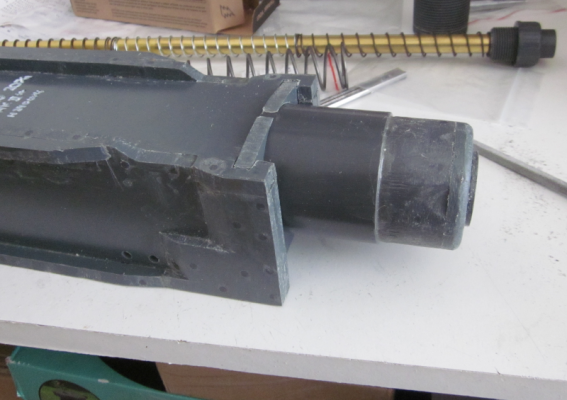

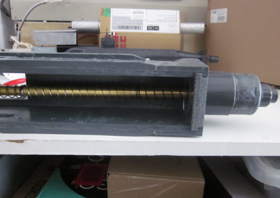

Hier ist die innere Hülse mit der Feder und der Pufferscheibe eingeschraubt. Beim Vorbild steht im technischen Manual, dass man den Puffer nur zerlegen soll, wenn etwas kaputt ist. Das Gewinde ist in der Tat ewig lang...
In diesem Bild ist der Puffer aka Bodenstück eingebaut, und ich teste, ob die Schließfeder mit ihren Führungsrohren auch durch den Puffer hindurchpasst. Damit man das sehen kann, liegt der Receiver hier auf der Seite.

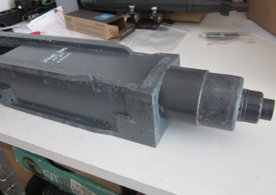

Und Schließfeder drin und festgeschraubt.
Von oben sieht das ganze so aus. Wenn man die HS.404 zum ersten Mal sieht, fragt man sich unwillkürlich, was der Pröppel hinten dran soll. Das dürfte jetzt klar sein. Und auch, warum man zum Ausbauen des Verschlusses (hier noch nicht vorhanden) zuerst die Schließfeder herauszieht und dann das Bodenstück nach unten abschiebt.
