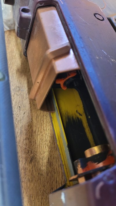

2.028
Jep, und ich hab's nachgemacht, weil ich dachte "das muss so" und daher hab ich mehr Jams durch nach oben wegdriftende Darts. Wie hier auf dem Bild aus Brehna gut zu sehen:
Also, lieber die Führungsnubsis dranlassen!
Btw, hat jemand so ein Dartgate-Bauteil übrig für mich, bevor ich jetzt mit irgendwelchen Rohrstücken einen Ersatz bastele? ^^
