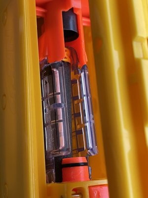

Ich habe es heute Abend geschafft, den Easybreech soweit nachzubauen, vielen Dank für die Anleitung und den Thread!
Ich habe hier im Thread gelesen, dass viele auch mit Longdarts arbeiten. Wie habt ihr das Problem gelöst, dass der Breech nicht die Darts unten hält (siehe Foto)? Mit viel Glück zeigt der erste Dart aus dem Magazin weit genug nach oben, dass ich ihn in den Lauf schieben kann, aber die weiteren bleiben unten.
Hopulo
20
Hätte ich mal vorher fragen sollen… hatte nur was von Elites und Chinaforce hier im Thread gelesen und war davon ausgegangen.
3.701
Das (vermutlich einzig) gute an langen Darts ist die Möglichkeit, diese zu kürzen ^^ umgekehrt gehts schlecht... Wenn hier von Chinaforce und Elites die Rede war, dann wahrscheinlich in Bezug auf die Kopfform. Mit nem Dartcutter kann man die Darts bei Bedarf selbst auf die richtige Länge kürzen, oder man nimmt halt gleich welche, die schon gekürzt sind.
