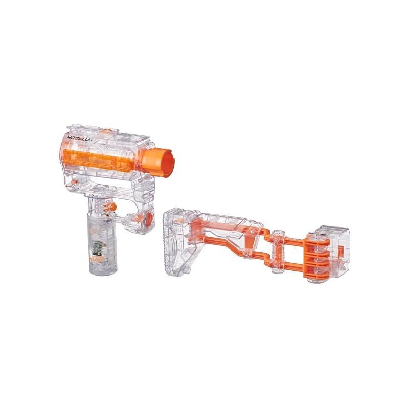

Der ‚Laden’ ist nicht weit weg von hier, das Ding hat ne Vorgeschichte. Wer will kann mal hier nachlesen, was vor zehn Jahren mal los war…
Die aktuellen Bewertungen sind ziemlich durchwachsen. Ich fürchte das man hier nicht das geliefert kriegt was man denkt. Damals war ja mal sowohl modulus Chrony als auch das Target set unter der gleichen Nummer bei Amazon und smyths. Ich wäre null überrascht wenn hier da ebenfalls statt dem Ultra seltenen stability kit nicht doch das Target set kommt. Schauen wir mal.
Die rappelkiste in Ahlen die das gleiche Modell hatte (Restposten und b Ware)
Ist vor drei Jahren abgebrannt. Seitdem lohnt sich bei denen nix mehr.
