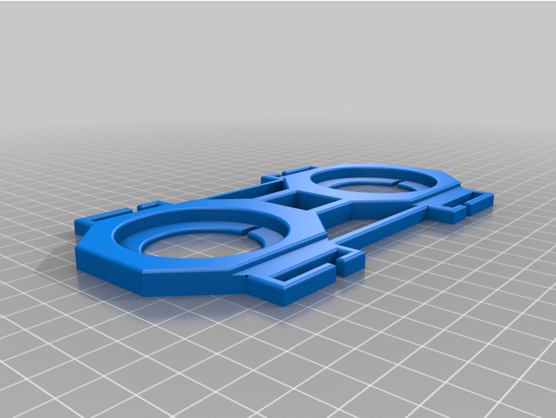

Wenn ich mich recht erinnere, hat @DevilZcall ein universelles Mollemount für Fidlocks im Programm. Wobei ich für Holster ja eher eine feste Basis bevorzuge, z.B. sowas hier. Dafür habe ich auch was passendes designt.
hm, feste basis klingt durchaus logisch und sinnvoll. und wenn es doch molle (wegen chestmount oder so spielerei) sein soll, kann man da ja immernoch extra was machen.
