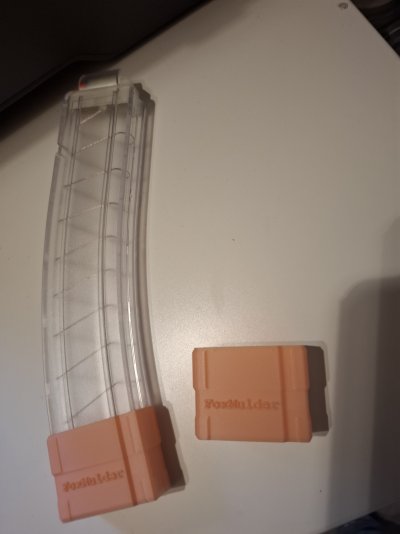

Sagt mal, was meint ihr? Möglichst wenig große Teile oder jedes Teil einzeln, dafür ohne supports und im optimaler Druckrichtung?
Ich übertreibe da manchmal evtl...
Ich bin ein großer Fan von Designs die ohne Support auskommen, oder die einen optimalen Support bereits implementiert haben. Mehrteilige Designs sollten im Hinblick auf die spätere Druckrichtung und evtl. leichte Kalibrierungsungenauigkeiten designed werden, sodass der Zusammenbau später problemlos klappt. Dann stört es mich auch nicht, wenn ich mehrere kleine Teile verbinden muss. Ausserdem gibt es auch sehr viele Möglichkeiten, Druckteile ohne Schrauben oder Kleber stabil miteinander zu verbinden. Hatte da z.B. mal 4-teilige Magazine für die Gecko gesehn, die komplett ohne Schrauben und Kleber auskamen...
