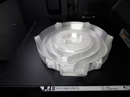

Beim drucken des Halses für die Drum hatte ich nun weniger Fäden.

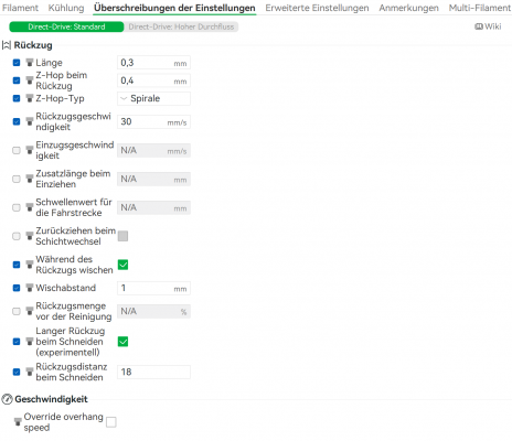

Bisher war kein Rückzug des Filaments eingestellt. Das hab ich mal hinzugefügt.

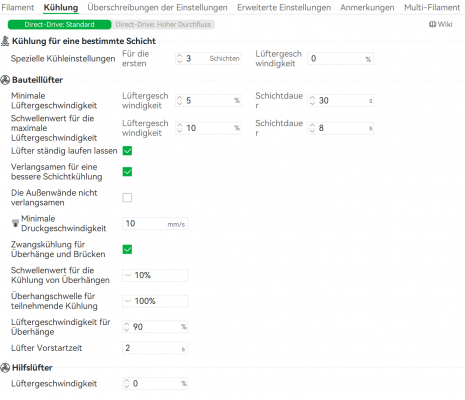

Außerdem hab ich 2 Diffusoren für die Luftauslässe der Lüfter des P2S gedruckt und montiert. Mein Eindruck war, dass der Luftstrom das Filament teilweise wegbläst. Hier hab ich auch die Drehzahl reduziert, eventuell kann man da wieder hochgehen.
Als Filament hab ich das PETG Transparent von Bambu, wurde erst diese Woche geliefert. Vor der Verwendung hab ich das FIlament 12h bei 65°C im AMS HT getrocknet. Da war es auch seither drin.
@Frostdrache Das sind meine Einstellungen für das Filament:
Update:
Mit diesen Einstellungen + Diffusoren sind die Fäden nahezu vollständig verschwunden.
Diesen Teil hab ich mit "normalen" Einstellungen gedruckt (15% Infill, Top und Bottom Layer vorhanden).

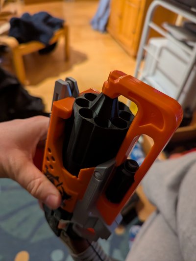

Also das Teil tut, hab die Kammern konisch gemacht damit auch ausgenudelte Eliten halten. Evtl lade ich meinen Remix hoch, sonst für euch natürlich immer.

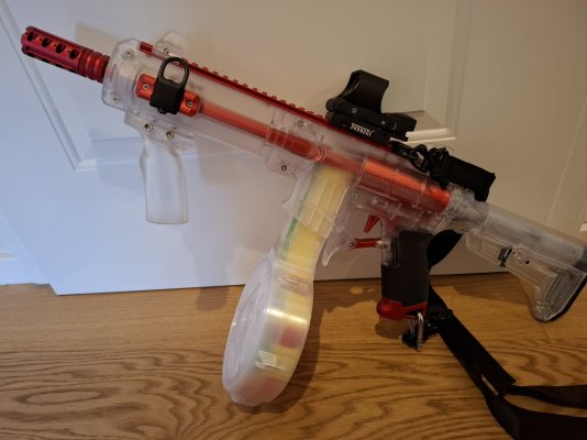

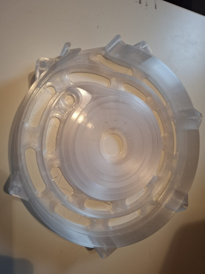

Der Vollständigkeit Halber ein kurzer Abschlussbericht. Superdrum 45 PETG Druck war erfolgreich. Der eine Deckel hat, wie gesagt, 100% Infill. Hier ist die Transparenz vorhanden. Der andere Deckel, mit normalen Druckeinstellungen, ist nicht richtig transparent. Die Deckschichten zerstören die Transparenz.
Bei dem 100% Deckel kam es scheinbar auch zu etwas schrumpfen. Ich musst den Durchmesser für das Lager von 31mm auf 32mm größer schleifen.
Alles in allem bin ich mit dem Ergebnis sehr zufrieden, passt optisch super zur transparenten Seagull.

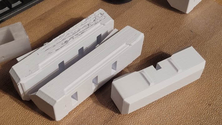

Hallo, ich brauche mal Hilfe. Ich habe schon wieder ganz komische Druckergebnisse
Da ist alles ein Druck.
Bei Teilen klappt es super, bei Teilen ist die Außenwand eine Ruine.
Ich habe mit PLA+ gedruckt, 190°C Düsentemperatur und ca 300mm Geschwindigkeit. Wie man sieht, kalt das bei einigen Stellen recht gut, ab abwerten versagt es.
Vermutungen sind feuchtes Filament, falsche Temperatur, falsche Geschwindigkeit. Wenn ich es verbessern will brauche ich eine Idee, wo ich anfangen soll, Dinge zu ändern. Kann mir da jemand bitte nem Tipp geben? Was würdet ihr vermuten?
Du könntest den gleichen Druck mit den gleichen Settings mit einer anderen Farbe/ Rolle des gleichen Materials (wichtig: PLA+ ist herstellerspezifisch, PLA+ von einem anderen Anbieter ist also mit großer Wahrscheinlichkeit nicht das gleiche Material) probieren, um auszuschließen, dass das Filament oder falsche Lagerung schuld ist. Allerdings nur, wenn das nicht zu viel Abfall produziert, weil du den Druck in der anderen Farbe nicht brauchen könntest.
Alternativ könntest du die Rolle vorsorglich trocknen und den Druck anschließend mit den gleichen Settings nochmal versuchen.
Wenn du keinen dedizierten Filamenttrockner hast, geht auch ein Drucker mit geschlossenem Bauraum und beheiztem Bett, Rolle auf das Bett legen, Bett auf 50°C heizen und mindestens ne Stunde trocknen lassen. Allerdings kann es sein, dass extrem lange schon feuchtes Filament sich auch durch trocknen nicht mehr retten lässt.
Das würde ich persönlich prüfen, bevor ich an den Einstellungen rumschraube, wobei 190°C Düsentemperatur mir schon ein klein wenig niedrig erscheint für PLA, als empfohlene Temperatur kenne ich sonst eher Werte zwischen 200°C und 220°C
Was auch denkbar ist, dass das Filament teilweise leicht dreckig/ staubig ist und zwischendrin die nozzle verstopft. Wenn das die Ursache ist, könnte es helfen, das Filament durch ein Schwämmchen zu führen.
