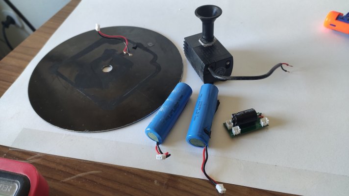

Ich hatte so eine billige, selbstschwimmende Springbrunnen-Pumpe mit Solarbetrieb rumliegen, die nie richtig funktionierte. Die habe ich gestrippt und in ihre Einzelteile zerlegt. Schwimmkörper und Gehäuse sind dabei draufgegangen, aber ein Solarfeld, die Pumpe selbst, ein kleines Board und zwei 18650er Li-Ions sind zum Vorschein gekommen. Wie Tests ergaben, ist das Board einfach im Eimer und lädt die Akkus nicht mehr. Daher habe ich mich entschieden, die Komponenten anderweitig zu verwenden. Die Pumpe wird zukünftig im reinen Akku- oder Netzteilbetrieb im Springbrunnen arbeiten, das Solarpanel werde ich mit einem neuen Board und Akku nutzen, um eine LED-Lichterkette zu basteln.
Vom defekten Board würde ich mir jetzt die Steckverbinder runterlöten und ein Ladekabel für die Akkus damit herstellen. Kann ich die 18650er dann mit meinem IMAX B6 Klon laden? Stecker dran, 1S-Programm mit 0.5A und gib ihm? Die Zellen haben 1500mAh laut Aufschrift.
@Dominik @Hoeni schonmal sowas gemacht?
4.318
wenn das ladegerät Li-Ion tauglich ist, wüsste ich nicht, wo es da ein problem geben sollte.
hab ich auch schon gemacht, mit zellen aus laptop akkus. entsprechend ohne kabel und mit einem normalen. li-ion tauglichem rundzellen ladegerät.
