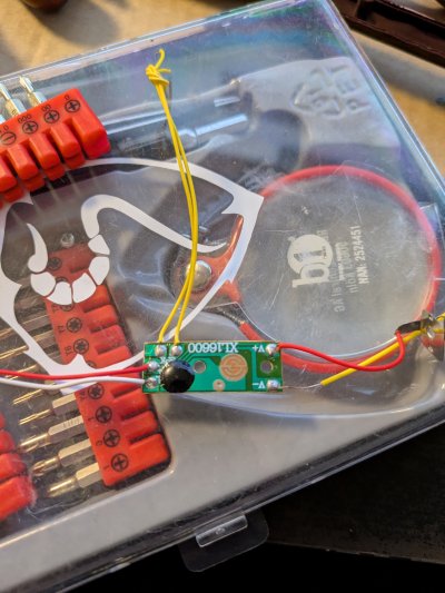

Das hier sind die Innereien von einem billigen Zauberstab mit LED (Rotes und weißes Kabel), Schalter, Knopfzellenhalter für 3 Knopfzellen und Lautsprecher (die beiden gelben parallel)
Ich möchte "das alles" mit einer möglichst hellen/starken LED ersetzen. (Weiß oder UV)
Kann mir da jemand konkret sagen was ich brauche (Batterien möchte ich beibehalten, 3x Knopfzelle).
Und hat eventuell jemand 1-2 rumliegen, die er mir günstig weitergeben kann?
Ich vermute, ich muss sonst gleich nen Sack kaufen...
Die aktuelle LED ist glaube ich 5mm groß... Mehr Platz ist auch nicht...
Euler
73
Ich habe noch viele rumliegten, die ich zum Battle mitbringen könnte, aber ich bin mir nicht sicher die heller sind. Eventuell könnte man auch den Strombegrenzungs Widerstand anpassen(falls vorhanden). Ich habe auch noch eine sehr helle LED aus einer Taschenlampe, die ich abgeben könnte, aber da werden 3 Knopfzellen nicht mehr ausreichen.

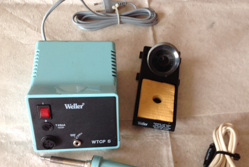

Wer kann mir eine gute und bezahlbare Lötstation empfehlen. Ich habe weiterhin dass Problem, dass ich mit meiner nicht umgehen kann. Keine Ahnung, ob ich die falsch zusamemnbaue oder ob da ein Defekt vorliegt, ich schaffe es jedoch nicht einmal einen Schalter abzulöten, weil ich das Lötzinn nicht erhitzt bekomme. Und ja, ich habe frisches Lötzinn mit Lötfett direkt auf die Lötspitze gehalten und es ist nach 10 Sekunden nicht geschmolzen.
Keine Ahnung was da falsch läuft, die Lötstation sollte eigentlich eine Gute sein, ich habe sie jedoch gebraucht geschenkt bekommen und da ist irgendwie der Wurm drinnen. Daher will ich jetzt eine vernünftige Ausgangslage, dann kann ich mich lediglich über meine mangelnden Fähigkeiten ärgern und nicht über die Technik.
Also, könnt ihr mir was guten Gewissens empfehlen? Ich würde mich über Vorschläge und Links sehr freuen. Oder jemand hat eine Gut funktionierende Station bei sich rumfliegen udn will die dringend loswerden. Da lässt sich bestimmt auch drüber reden lassen.

Ist jetzt natürlich genau 2 Wochen zu spät, aber ich empfehle eine "kurze Einführung ins Löten" auf nem Blaster Treffen (im Besten Fall von @Dominik ).
Da kann man sehr viel lernen und es gibt genug Leute die dir auch direkt sagen können, obs an deiner Station liegt und falls ja woran genau.... So hab ichs auch hinbekommen...
2.036
Verstehe ich, ich habe allerdings drei Lötspitzen durchprobiert, mit allem möglichen Lötspitzen gereinigt und neu präpariert. Das hat mir alles nicht geholfen. Ich vermute eher, dass es an dem Lötkolben und der Wärmedurchleitung liegt. Dennoch komme ich da gerade einfach nicht weiter
Jakelikan
1.177
Tatsächlich tuts schon die 20€ Lötstation von Parkside von Lidl. Die funktioniert für den Preis tatsächlich erstaunlich gut. Kann ich dir für nen 10er zukommen lassen. Ich hab mittlerweile eine andere.
Deine Lötstation klingt so, als würde sie nicht richtig heiß werden.
2.557
Welches Lötzinn und welche Temperatur?
Ist es bleihaltiges noch (böse aber einfacher zu verarbeiten) solltest du bei 300-350c max schnell Ergebnisse bekommen wenn die Spitze eine Minute Zeit zum aufwärmen hatte.
Bei bleifreiem lot solltest du eher auf 400c mindestens hoch gehen, sonst wird das nix. Ich stell meine dafür auf 425c aber benutze lieber noch das alte diese bleihaltige Lötzinn (auch weil ich noch nen Kilo dafür gebunkert hab).
Ich nutze seit ewigkeiten ne kleine lötstation von pollin die mehr oder minder identisch zu den Parksides ist. Spitze auswechselbar. Reicht aus.
Link vergessen. So klar…
2.036
Ich glaube ich habe beides. Beim einen Lötzinn steht ein pb mit in der Bezeichnung, daher wird das das böse sein. Ich hatte mit beiden kein Erfolg. Danke für den Link, ich gucke mir das mal an. Ich habe bei @Jakelikan zugeschlagen und lasse mir die Lötstation von ihm zuschicken. Das hilft zumindest mal als Übergang, soll jedoch nicht das Ende sein. Dank euch will ich jetzt aber wissen, was mit meiner Lötstation los ist. Darf ich die jemandem zuschicken, der die sich ansieht? (@Dominik ?) Oder wollen wir einfach ein Basteltreffen in Frankfurt machen und jemand guckt sich das mal an? Wir hatten darüber auf dem Blastertreffen in Ingelheim gesprochen. Ich habe eine Scheune, eine Werkstatt, einen Ganz zum Zielschießen, Biergarnituren und vieleicht sogar genug Platz um alles aufzubauen. Könnte halt kalt werden, ist aber immerhin überdacht.
Edit, habe mir die Lötstation angesehen und die sieht von den Funktionen mit meiner vergleichbar aus.
Ich habe ungefähr diese hier:
Weiß jemand wie die Digitalen funktionieren?
Wenn eine Lötstation eine digitale Anzeige hat, misst die die Themperatur an derr Spitze oder ist das die Themperatur, die sie bekommen soll? das ist ja ein wichtiger Unterschied, wenn man den Verdacht hat, dass die Wärme vorne nicht ankommt.
4.434
Ich kann sie mir mal ansehen, garantiere aber nichts.
Im Idealfall wird tatsächlich die Temperatur gemessen, dazu braucht es aber eine Stecker mit mindestens vier Polen. Bei den billigen ist das meist nur eine Angabe, welche Temperatur rechnerisch im Heizelement herrscht.
Auf der Arbeit hat mal einer eine Station billig gekauft, die musst du fast voll aufdrehen (Angabe 450°C) um löten zu können, was kein Wunder ist, die Lötspitze ist nur mit einem 3mm langen Gewinde vor das Heizelement geschraubt und sitzt nicht mal darin.
2.036

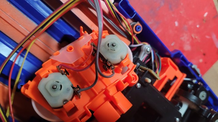

Ich habe gerade eine Nerf Infinius auf dem Tisch und wollte die Motoren neu verkabeln.
Jetzt ist das rote Kabel wie erwartet, es gibt jedoch zwei graue.
Das verwirrt mich.
Was mache ich da?
Ist das die hin Leitung und ich muss die getrennt lassen? Kann ich einfach einen weg lassen und nur einen nehmen?
Ist das die rück Leitung und ich kann die zusammen hängen?
Ich will nur die Motoren neu machen, daher ist alles davor nicht wichtig.

Die Frage ist berechtigt. Zum einen habe ich den neuen Motor schon fertig verkabelt. Also Faulheit/Sparsamkeit. Außerdem möchte ich es gerne verstehen, um damit arbeiten zu können. Aber das einfach so anbringen ist tatsächlich auch eine Option, da hast du recht.
Nur um sicher zu gehen, wenn das Minus ist, könnte ich alle von mir genannten Optionen nutzen, richtig?
Ich könnte einfach beide grauen Kabel zusammen drehen und an den Ausgang des Motors löten, oder ich könnte einfach nur ein graues Kabel benutzen und das andere nicht anschließen. In beiden Fällen würde der Stromkreis funktioniertefunktionierten. Oder liebe ich da falsch?
4.434
Danke.
Da für die Masse der Motoren auf der Platine zwei Anschlüsse verwendet werden ist meine Vermutung, dass die Motoren separat angesteuert werden.
Diese Methode kommt vermutlich von dem Aufbau des Blasters als vollelektrischer Blaster bei dem die Motoren nicht über Taster eingeschaltet werden sondern über eine digitale Elektronik.
Dementsprechend sollten in den zwei Masseleitungen auf der Platine jeweils ein MOSFET verbaut sein und du musst tatsächlich separate Masseleitungen zu den Motoren legen.
Mein Verdacht, ohne die Platine gesehen zu haben ist, dass der Hersteller zwei schwächere MOSFET verbaut haben statt eines größeren, weil dieser Typ bereits die anderen Motoren ansteuern. Dadurch wird die Anzahl der benötigten Bauteiltypen verringert.
Also musst du zwei Masseleitungen verlegen, ein Verbinden der Pads auf der Platine und die Verwendung nur einer Masseleitung ist elektrisch unschön, weil die Motoren mit ihren Entstörsätzen nie ganz gleich sind und dann evtl. unterschiedlich schnell drehen.

Ne, nicht wirklich und ich glaube ich werde sogar zurück auf die ursprünglichen gehen. modden ohne Veränderung der Batterien ist nicht sehr spannend, wie ich herausfinden durfte...
3.704
Wieso verkabelt man die Motoren neu, wenn man sie gar nicht getauscht hat? Das verwirrt mich viel mehr, als rauszufinden was "hin" und "zurück" bei nem Stromkreis bedeuten soll ^^
Wenn du eh nix dran modden willst, würde ich das tatsächlich alles so lassen. Wenn du die Motoren tauschen willst, musst du sicherstellen, dass die Platine nicht zu viel Saft abkriegt, sonst schmort sie dir durch und du hast am Ende ne Rapidstrike ohne die Nachladeautomatik. Aber da gibts doch sicher auch schon ne Bauanleitung hier irgendwo...
