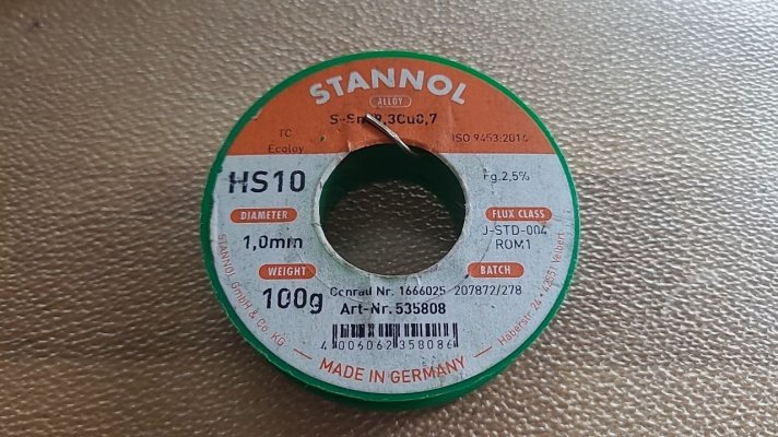

Hm, das kommt mir tatsächlich eigenartig vor. Was für Lötzinn verwendest Du?
2.036

Ich benutze auch bleifreies Zinn und hab noch nie die Spitze von meinem Lötkolben abgeschmirgelt. Wenn er heiß geworden ist, einmal das alte Zinn am Messingbusch abstreifen, löten, und wenn man fertig ist, auch abstreifen und frisch verzinnen und kalt werden lassen.
Das geht seit ich die Rolle Zinn habe gut. Ohne Blei muss man die Spitze halt etwas mehr pflegen.
