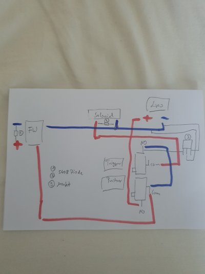

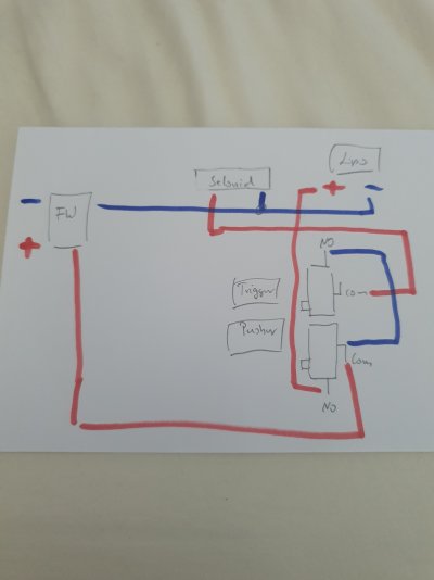

Mal an die "Schwarzmagier" unter euch wegen Schaltplan und Verbesserungenb bzw. Ideen:
Reiner Semi Auto Build für FW Blaster MIT Seleonid:
Läuft, ABER der Trigger Microschalter wird nach paar mal drücken wärmer als der untere Micro und löst den Soleonid dann nicht mehr zuverlässig aus.
Da war doch was mit Seleonid und Thema "Magnetspule" usw. 🤔
Irgend ein Bauteil was man da noch zusätzlich verwenden sollte... Was fehlt hier und wohin würde das Teil kommen? DANKE ;)

so ein solenoid zieht ordentlich saft. da sollte vermutlich besser mit mosfet gearbeitet werden.

Hab mal um 1x Mosfet für den Trigger und 2x 5408 Diode für Motoren und Seleonid ergänzt. Und wie von "Zauberhand" funzt es nun perfekt. :)

@Dominik: Schaltplan ist 2 Posts weiter oben☝️

Also ganz rein technisch gesehen ist das kein Schaltplan…
Der IRFZ44N könnte knapp werden denn der hat bei 20A (was je nach motor schon mal auftreten kann) schon 7W Verlustleistung was ohne Kühlkörper nicht mehr tragbar ist. Ich würde da eher unter 1W bleiben. (P=R*I^2)
Ansonsten sind MOSFETs auch nach 5 Jahren noch problemlos brauchbar.
Und wenn du eh was bestellst, bestell gleich schnelle Dioden wie die UF4007 mit und ersetze deine durch die, denn die schützen die MOSFETs deutlich besser.

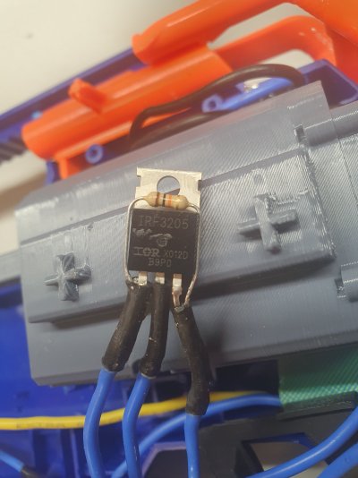

Frage: Warum wird das Mosfet heiß in meinem System (siehe weiter oben: Kraken mit Seleonidim Fullauto)?
Habe noch ein Mosfet aus meinen Bestand ("größere" sind bestellt): IRF3205N - 55V und 110A sollte doch voll ausreichen 🤔. Das 100n03N i(30V, 80A) st mir um die Ohren geflogen. Merkwürdig, da es in meinem Semi Auto Blaster perfekt funktioniert. Gleiche Motoren / Seleonid - nur halt kein Fullauto.
Stimmt an meiner Schaltung was nicht🤔.
Danke
Ergänzung: bereits beim Drücken vom Pusher für die Krsken wird das Mosfet direkt heiss. Das war beim "kleineren" 100n03 nicht.

jedes mal, wenn ein dart durch die wheels gedrückt wird, bremst es die motoren. je nach feuerrate vom fullauto ist das dann auch sehr viel schneller nacheinander immer wieder. die wollen aber gar nicht gebremst werden, versuchen also gegenan zu drehen. das zieht ne ganze ecke mehr strom als einfacher leerlauf, entsprechend wird es auch wärmer. und der strom geht nunmal auch durch den mosfet.
was dann wohl auch anschaulich erklärt, warum man den mosfet eher höher dimensionieren sollte.

Ein MOSFET ist ein Spannungsgesteuerter Widerstand, das heißt, dass er wenn die Spannung zwischen Gate und Sure 0 ist beträgt der Widerstand zwischen Darin und Sure einige Megaohm das heißt es fliest praktisch kein strom. Wenn die Gate Sure Spannung größer als 5-6 Volt wird bricht der Widerstand zwischen Drain und Sure zusammen auf ein paar miliohm das ist dan der RDSon Widerstand. (Genau genommen ist die angabe auf 25 Volt am Gate bezogen bei anderen Spannung ist er anders.) Die Verlustleistung berechnet man indem man RDSon mal Strom mal Strom (also R*I^2). @Actionandi bei dir mindestens 3.2W also Zuviel. Du kannst aber auch mehrere parallel schalten um es zu verringern. Oder du nutzt ein kleinen Kühlkörper.
