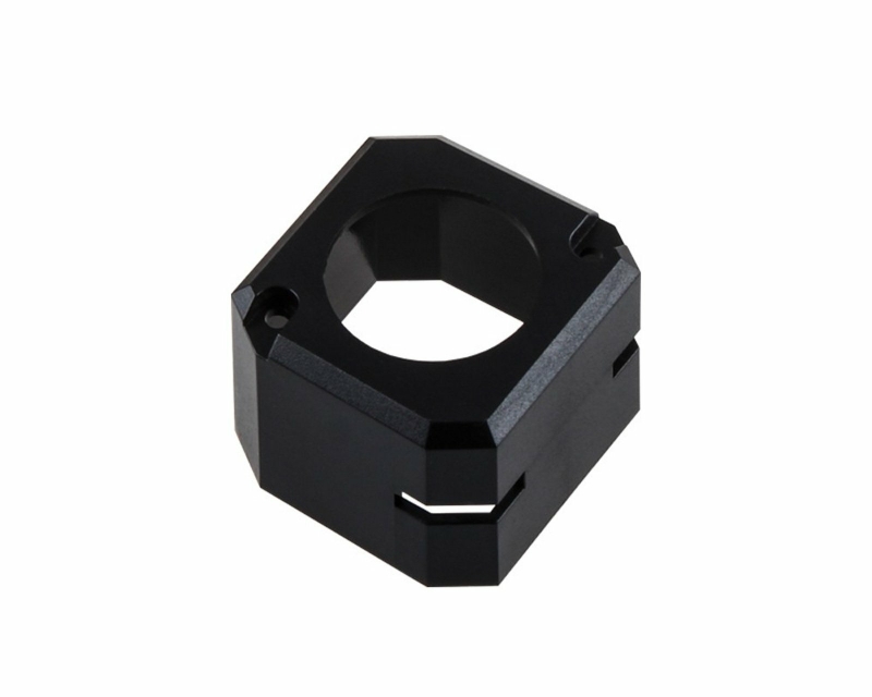

Frage: Gibt es für die Recon MK II eine Alternative zu der Originalen Schulterstütze zu erwerben? Die Aufnahme hat ja keine "Standard" Maße und bräuchte eine Aussparung aufgrund der Länge. Danke und schönes WE

Ich meine dass der Adapter, welcher für die retaliator/prophecy genutzt wird hier genauso passen müsste. Damit kannst du dann die worker Stocks nehmen oder auch ne buffer tube für entsprechende Schulterstütze. Ich meine der Adapter müsste da sogar meist dabei sein, das weiß ich aber nicht sicher
11.481
Genau, die Aufnahme ist eben doch Standart, so das die meisten Nerf/Worker Schulterstützen passen.
Für manche Worker stützen muss man die Endkappenabschrauben und durch die oben gezeigte von Worker ersetzen, dann hat die Worker stütze ein kleineres Loch integriert, in die der Kolben beim spannen fahren kann.
Wenn du eine Konkrete in überlegung hast, hat hier wahrscheinlich irgendwer nen vergleichbaren Blaster und die Stütze zum testen^^

Merci, ich bestell das Dingen einfach und probiers mal aus.
