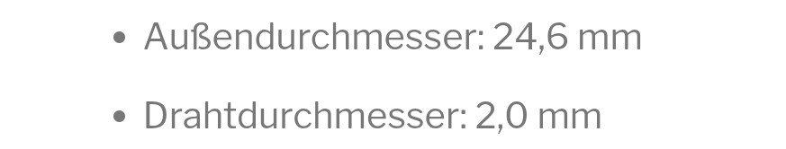

Basierend auf den Infos welche ich habe (und ich möchte anmerken, dass ich zum einen nicht alle nötigen Infos und auch keine eigene Longshot 2.0 habe) hab ich zwei Federn gefunden, welche passen könnten.
Diese macht bei voller Kompression rund 11kg:
Diese ca. 9,5kg:
Die Febrotec Federn haben 40mm und 41,5mm komprimierte Länge, Discord spricht von 19-20 Windungen K25 für die Longshot 2.0, was ca.38-41mm komprimiert sind. (u.U. muss man dann die Feder etwas kürzen)
Innendurchmesser von 21mm bei 2mm Drahtstärke bei den Febrotec Federn sind ähnlich zur K25 (20,5mm & 2mm)
Gesamtlänge von 206mm könnte nicht ganz zu dem passen, was die K25 haben sollte und die Federraten sind auch etwas höher als bei der K25 (K25=0,61 N/mm)
Keine Garantie, dass es einwandfrei passt, aber bei <4€ pro Feder ist es durchaus einen Versuch wert.
