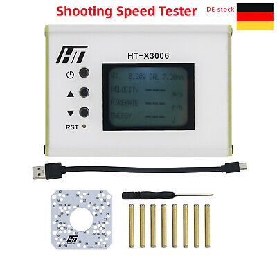

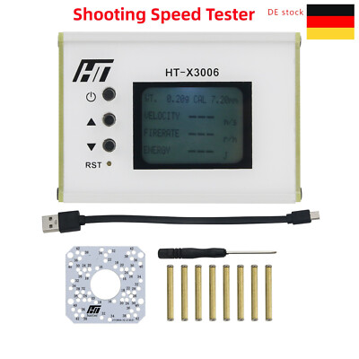

Ich habe ein Chrony von AHG AnschĂŒtz, der Messraum ist groß genug fĂŒr MXL-Darts und ich kann die Daten ĂŒber RS-232 auslesen.
Das Teil ist aber zugegeben recht speziell.
