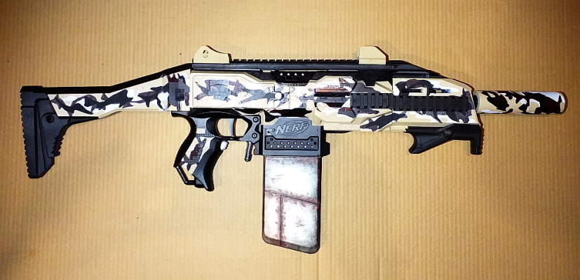

Einige...ca. 7 Bananekisten. Adventure Force Spectrum, Aeon Pro, Zuru X Shot Kickback, Reflex 6
(Um)Frage:
Ich kaufte diesen heavy modded Blaster auf dem Flohmi (Magazin ist von mir) & bin nun neugierig, ob den jemand hier verbrochen hat (Referenzfoto?).
Verbaut ist ein Worker Scorpion Body Kit, der Gerät ist vollautomatisch, mit Standartbatterien schnell & laut, der Paintjob ist recht gut gemacht.
Herzlichen dank & Grüße :)
Ich vermute stark, das ist ein Blaster von JL creations:
Ein semikommerzieller/ -professioneller Verkäufer aus Singapur, welcher orignale Nerfs mit Worker und Airsoftteilen, sowie teils durchaus anschaulichen Paintjobs versieht.
Der Händler war vor einigen Jahren auch stark auf Etsy vertreten, wodurch diese Blaster international, aber zu beachtlichen Preisen gehandelt wurden.
55
Bei ihm eine durchaus ähnliche "Nerf Scorpion". Düfte das also geklärt sein.
Gang-ganz groß, herzlichen Dank dir! 😊
Update/heavy modded Blaster vom Flohmi:
Ich habe nun JL Creations mal angeschrieben, aber ohne Antwort bisher, auch ungelesen.
Der Etsy-Shop besteht, aber ohne Produkte, auf der Facebook Seite seit Mitte 2023 kein neuen Beiträge mehr.
Weiß jemad wat (bevor ich erst Joel Ong privat (JL Creations) oder auch Drac anschreibe, der über FB mit ihm befreundet ist)?
