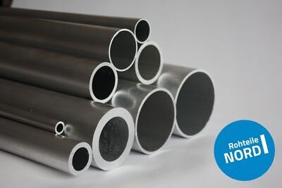

20mm ID alulauf (22x1mm) = 800mm lang bei ebay 12.50€ mit Versand. Ist meistens sowieso 19.85-19.98 mm ID :) ist in meiner Daikyu verbaut :D
Dann werde ich genau dieses Rohr mal ausprobieren. Hatte nur bedenken, dass 20mm ID schon wieder zu lose sein könnte. Aber wenn der eh geringer ausfällt und bei dir läuft, ist es doch perfekt :)

Könnte so klappen. Bei Alu ist halt immer das Problem, dass die Rohre stranggepreßt werden und daher auf die Durchmesserangaben nie Verlaß ist. Man kann Glück haben, aber auch Pech.

Bei funktionalem Lauf: (MOSE Blaster z.B.) = die 22er Alu sind perfekt weil im Gegensatz zu den US Zolligen, etwas engeren Rohren, kannst du damit auch mit Abzügen ( ~15% Geschwindigkeit) trotzdem originalen MEGA und Original Mega Accustrike Darts benutzten mit dem BCAR.
Und bei dem Ebay Link Rohr fallen keine Mega Darts durch bei mir.
