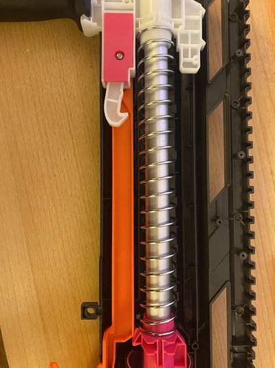

So, einmal die Longshot 2.0 außeinandergenommen. Gemessen 200fps wie erwartet. Sehr leicht zu spannen und überraschend leise. Ich dachte erst, ich hätte eine Gurke erwischt.
Ich habe tatsächlich leider keine passende Feder, um die FPS zu verringern. Die Maße der Original-Feder sind 24,8mm Außendurchmesser, 1,8mm Drahtstärke und 195mm Länge. (Vom Durchmesser also wie K25.)
Ein Kürzen der Original-Feder wird wahrscheinlich nicht so klug sein, da diese vorne und hinten am Blaster aufsitzt und kürzer nur herumschlackern würde und dann möglicherweise auch am Catch hängen bleibt.
Ansonsten habe ich bei meiner Longshot 2.0 prinzipiell das Problem, dass sowohl mit beigelegtem Talon-Adapter als auch mit Worker Adaptern meine Worker Talons etwas höher sitzen und so der Pusher immer den nächsten Dart im Magazin hinten beschädigt. Beim X-Shot Talon rutscht der Pusher knapp über den nächsten Dart. Da ich bisher nur eine weitere identische Meldung auf Reddit gesehen habe, vermute ich momentan als Ursache noch Fertigungstoleranzen bei Zuru. Oder niemand benutzt Worker Talons bei diesem Blaster. 😅

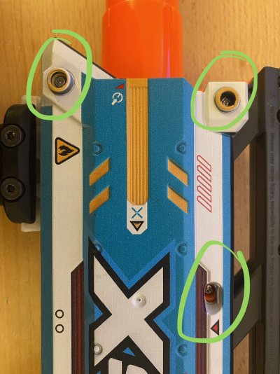

Es gibt ein verstecktes Lauf- und Federschnellwechselsystem. Wenn man die zwei vordersten Schrauben löst (im Bild gelbe Ringe um die Schrauben), lassen sich auf der gegenüberliegenden am Blaster zwei Bolzen entfernen und danach kann man die orangene Front abziehen für Zugang zum Lauf. Anschließend kann man noch eine dritte Schraube (im Bild neben rotem Dreieck) lösen und danach den Priming-Block samt Frontgriff herausziehen für Zugang zur Feder.
