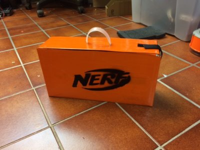

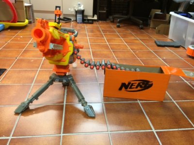

Nochmal kurz zum Thema Munikiste:
Eine Försa Pappkiste von Ikea (Lampenverpackung) passt wunderbarst für eine 100er Kette der Vulcan ODER mal eben 400 Elitedarts.
Wollte ich nur mal gesagt haben.
Ist mit etwas Faserband verstärkt worden und dann mit Plotterfolie in Nerforange umgebastelt worden (hauptsächlich weil mein Signalorangelack alle war). Alter Griff von einem Umkarton dran, zwei Stücke Klettband als Verschluß.
Dazu ne selbstgezimmerte Nerfsprühschablone die man sicherlich besser machen kann und fertig.

Ich seh schon ich muß mal mit nem Dart in der Tasche zu Ikea statt zum Baumarkt fahren...
halt die Augen offen, es muss nicht Ikea oder der Baumarkt sein wo man "Dinge" für Projekte findet. :)ich hebe zum Beispiel seit geraumer Zeit die leeren Plastikröhrchen von unserer Bonmaschiene auf, da passen darts perfekt rein

Zur Klarstellung - meine Ikea Ammokiste besteht aus der alten Umverpackung der Lampe. Die passte nur einfach ideal von der Breite her. Ich hätte dafür nicht unbedingt ne Extra Kiste kaufen wollen. Das war so gesehen ein No-bidget Projekt, weil Folie, Tape, Pappkarton und Sprühlack eben schon da waren :)
