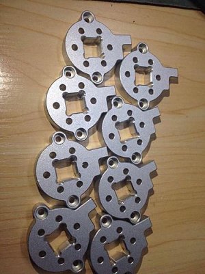

2 Fragen:
1) Hat jemand die Entwicklung dieser Sache mitbekommen?
attachment.php
Ich hab nur mal über den Schrottplaz mitbekommen, dass sowas kommen soll, aber nie mehr mitbekommen, ob das wirklich was wurde, bzw. wo ich mich hinwenden könnte, um sowas zu bekommen. Ich kenne eigentlich nur das Bild...

TheOrk
1.276
Was sind das für Teile auf deinem Bild?
Das passiert, wenn man müde nen Beitrag verfasst ^^ Hab ganz vergessen die Teile zu bezeichnen, bzw. was das sein soll. Das sind die Abschlusskappen vom Plunger der Stampede. Meine ist kaputt und ich möchte keine teure Stampede kaufen, um ein Ersatzteil zu bekommen.
Ich hatte mal fast so ein Teil bekommen, aber seit ca. 3 Monaten keine Antworten mehr zu dem Deal bekommen. Evtl. liegt das an unserer aktuellen Foren und Umgangskrise, dass das nicht zustande kam. Tut ja auch nix zur Sache...
Auf jeden Fall wurde im Schrottplatz mal kurz darüber geredet, dass sowas in Arbeit sein soll. War auch etwa vor 3 Monaten, deswegen meine Nachfrage.

Nochmal zu der Plungerkappe: Gibt es eine unschlagbare Klebermischung, die absolut bombig hält und mit der ich versuchen könne das Teil einfach mal zu kleben? Sekundenkleber mit Endfest gemischt, oder was in der Art vielleicht? ;)
3D-Druck kam ja auch mal kurz zur Sprache... Wenn sich einer anbietet, dass zu drucken, würde ich mich sehr darüber freuen, das zu versuchen, wenn die Druckteile diese Kräfte aushalten.
TheOrk
1.276
Ah, ist die Backplate anfällig wenn der Blaster gemodded ist, das es so ein häufiges Ersatzteil ist?

Leetoh
2.435
Danke für die ausführliche Antwort ^^
Anscheinend wird die Backplate doch mal gern geschrottet, auch wenn ich irgendwie der Einzige hier mit dem Problem zu sein scheine.
