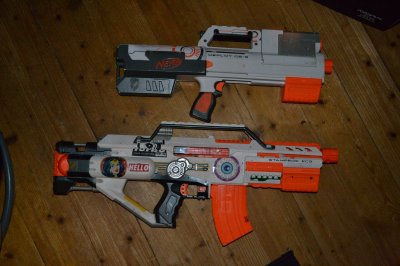

Coop772 hat ja wieder eben gerade mal die Deploy zum schlechtesten Blaster aller Zeiten gekürt. Dabei läßt sich doch super was aus der machen ...bzw. herausholen (siehe Bild). Wer kann das auch nicht verstehen? :D

ich versteh nicht was soviele gegen die Deploy haben, klar die Reichweite ist mies, allerdings hat das Ding Style :) erinnert sehr stark an die Meinungsverstärker aus Mass Effect 1 die waren auch klappbar um sie besser verstauen zu können
