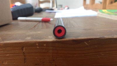

Hat jemand von euch auch Probleme mit dem DRS Cage(Druck) und nicht Elite Darts ?
Meine Koosh und Waffelheads kommen manchmal nur ein paar Meter weit. Ich denke, dass das Cage so genau produziert ist, dass die 1,3 cm Darts abgebremst werden. Die 1,2 cm Elites Fliegen mit Warp 5.
die elite sind 1/2", also 1,27cm im durchmesser. der unterschied ist also so gering, dass ich den nicht als relevant sehe.
wie viel power hat dein blaster? ich habe das gefühl, dass zu viel power das problem sein könnte.
TK99699
ist mit 2s und 3s das gleiche Spiel.
Die NoNames sind möglicherweise nicht so genau produziert und auch nicht immer perfekt rund.
da kann ja mal was hängen bleiben. Meine Vermutung.
Ich hab das Gefühl dass meine Rayven die Chinaforce nicht so gut schluckt, die RS (auch Druck cage) hat da keine Probleme mit. Was für Motoren haste denn drin? ich habs womöglich auf die 2€ Motoren und ihr vermutlich niedrigeres Drehmoment geschoben, was bedeutet dass die durch den höheren Durchmesser mehr zu kämpfen haben. Die RS hat 1033er slotdevils.
TK99699
Hab jetzt das PE Rohr rausgeworfen. Jetzt gehen auch die Koosh. Aber meine schönen neuen Waffelköpfchen kommen immer noch nur rausgetropft.
Update. Mit 2s gehen auch die.
Also entweder moderat mit allen Darts oder Power mit Elite und Koosh.
Thx für euren Input.
jetzt wo du dus sagst, ich hab bei der RS hm, sollte ich doch 16er Kabelkanal/KuPa nehmen bei den stryfes hier? ich glaube ich baue ein 16er Stück 1,5cm was ich als zwischenstück in den cage klebe.
Verdammt wie konnte ich das übersehen? Bei der Rayven ist das bei mir genauso! raus mit dem Mist!
