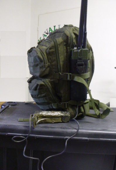

Für die Cosplay-Ausstattung zu meiner Military-Sience-Fantasy Fanfiction "Die Chroniken des Intergalaktischen Kriegs" präsentiere ich die Ausrüstung unseres Funkers:
Zu dem Funkgerätedummy habe ich aus Pappmasche ein Handsprechgerät / Höhrer gebastelt. Eigentlich hätte ich noch gerne "stillecht" ein Spiralkabel verbaut.

Spiralkabel könntest Du vielleicht noch in der Elektroabteilung von Baumärkten finden. Es gab mal Verlängerungskabel damit. Vielleicht auch bei den gängigen "Geiz-ist-geil"-Märkten ein Kopfhörerkabel mit Spirale dran?
Ansonsten in der Elektrobucht mal nach Schrott-Telefonen suchen...

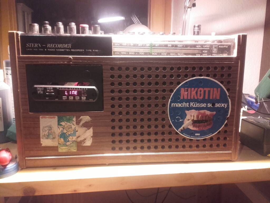

Ich hab auch mal wieder ein bisschen was gebastelt :
Mein geliebtes schrapeliges Kofferradio hat einen Mp3 Player nachgerüstet bekommen.
Dazu habe ich mir das zu sehende Panel in China bestellt, die Stromversorgung mit zwischengeschaltetem Umwandler und einem Kippschalter ans Batteriefach angeschlossen und die Lautsprecherausgänge an die entsprechenden Pole der DIN Buchse. Eingebaut wurde das Panel in das defekte Kassettenlaufwerk. Optisch muss das noch etwas eingepasst werden, technisch funktioniert bereits alles einwandfrei.
