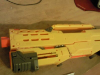

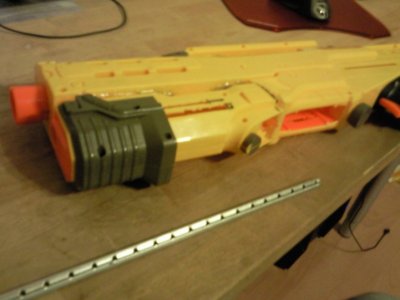

Hier mal mein aktueller Stand der Dinge:
(Frontgun und Shotgun-Griff zurechtgesägt und angepasst, Innereien der Frontgun rausgenommen und mittels Handsäge und Dremel "Platz geschaffen", mit Pattex Kunststoffkleber die Frontgun an den LS Body fixiert und mit Heisskleber die Kontaktstellen verstärkt. Evtl. lässt sich daraus auch eine Schweissoptik trimmen...wer weiss?!?!, Rohstücke von vorgelochten Metallstreben zurechtgesägt -> für die Verbindungsstrecke zur Haupt-Lademechanismus-Achse)

Das hat doch schon mal viel Gutes! Das Ding ist aber sicher so verklebt, dass man die beiden Hälften noch auseinandernehmen kann oder? :)
Fallout schrieb etwas davon, dass der Spannweg der Frontgun zu kurz ist für die Hauptgun. Wie hast du vor das zu lösen, bzw. wie hat Fallout das gelöst?

Die Langlöcher ind er Frontgun müssen verlängert werden, damit der spanner der Frontgun den gleichen Weg ausführen kann die der hintere Spanner.
Zudem muss das eiN Schraubpunkt des Frontgun Spanners entfernt werden, damitder Spanner den Weg machen kann.

Hm, wenn ich mit meinem Lochmetall nicht weiterkomme, probier ich so ein teil mal.
@cc-top: wie du auf meinen Bildern evtl sehen kannst, sind die Spannachsenwege der Frontgun schon verlängert und angepasst. Ist nicht super hübsch geworden, aber es funktioniert. Und ja, ich habe darauf geachtet dass man die noch auseinander nehmen kann ;) ....muss aber gestehen dass ich an der Frontseite zuerst druchgehend Kleber aufgetragen habe. Habe den dann aber nach einem Aufschrei und einem Klatsch gegen die Stirn wieder entfernt. :D

Also die Variante mit dem Lochmetall hat zu ca. 50% funktioniert,allerdings alles andere als zufriedenstellend.
Werde jetzt mal einen langen Metalldraht versuchen, so ähnlich wie bei der Raider und Alpha Trooper.
