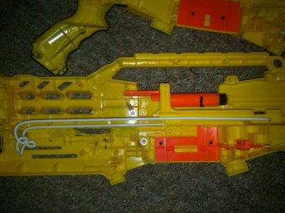

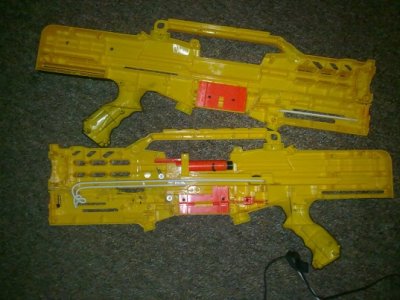

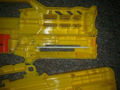

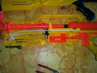

So, hab heute auch mit nem Inside Shotgun Mod angefangen...
nicht wirklich leicht umzusetzen aber mal sehen.^^
Was ich bisher gemacht habe:
-Frontgun und Longshot aneinander angepasst und verklebt.
-Drahtbügel grob zurecht gebogen
-Führungslöcher auf einer seite angepasst

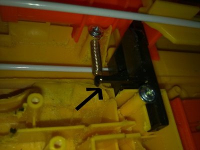

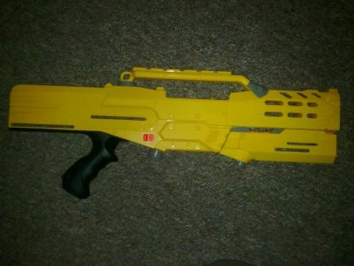

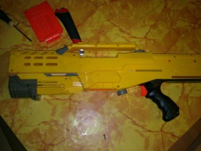

So, heute bin ich endlich wieder dazu gekommen was an meiner LS zu machen.
Die Gun lässt ohne Probleme spannen was mich echt freut.^^
(wenn man bedenkt das ich erst 2-3 Stunden dran bin)
@Fallout_boy
Der Darttoth erfüllt z.Z. nur bedingt seine funktion, leider war ich in meinem übereifer
zu großzügig mit dem platz schaffen im Gehäuse wodurch die Führung zu kurz geworden ist und der Darttooth jetzt haackt.
(Auf dem einen Bild zu sehen)

Der Inside shotgun mod bedeutet, dass ich mit der linken hand pump-action mässig spannen kann
und die streben zum spannen innen verlaufen und nicht aussen.

Shotgun Mod bedeutet, das die Waffe mit einem Frontgriff gespannt wird, wie bei einer Pumpaction-Schrotflinte. Das "Inside" bezieht sich darauf, das die Verbindung vom Spannschlitten zum Handgriff innerhalb der Waffe verläuft. Es gibt auch Shotgun Mods, bei denen die Verbindung außerhalb des Gehäuses hergestellt wird. Was dabei gemacht wird kannst Du in Fallouts ersten Beitrag recht genau nachlesen... ;D
