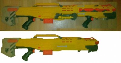

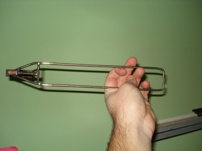

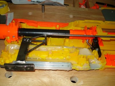

So, hier nun mal ein paar Bilder des aktuellen Standes.
Ich habe, wie auch auf den Bildern zu sehen, eben noch Stahldraht als Verstärkung zwischen die vorderen Spannachsen geklebt.
Wie man sieht habe ich Clip-Lock und Dart-Lock rausgenommen, das hat mir etwas mehr Platz verschafft und die Teile braucht man nicht unbedingt. Die LS funktioniert auch ohne diese Teile ganz normal.
Wie erwähnt und auf den Bildern zu sehen habe ich auch die neuen Metallinnerein verbaut. Ich habe den Alu Bolt-Catch mittels Dremeltool etwas bearbeitet um den "Einrastpunkt" etwas nach vorne zu verlagern. Ich hoffe damit die LS mit dem Frontspanner einfacher spannen zu können. Tests folgen...
Soweit erstmal der Stand der Dinge.
Gruss,
C.
Edit: Man sieht es auf den Bildern nicht ganz so gut, aber ich habe mit Heisskleber viele Stellen und Hohlräume zwischen den "Rippungen" ausgefüllt. Das klingt vielleicht banal, bringt aber mehrere positive Effekte. Zum einen gewährt es Stabilität, Festigkeit UND Flexibilität, da muss man die Eigenschaften des Heissklebers (den ich eigentlich nicht so mag) wahrlich loben. Darüberhinaus wird das Gewicht merklich gesteigert, sodass es sich "realistischer" anfühlt. Abschliessend ein weiterer, wirklich erfreulicher Nebeneffekt: Es wird viel Resonanzraum genommen, sprich die Waffe ist nicht mehr so laut und klingt nicht mehr so "hohl". Auch die Geräusche der Innereien klingen gedämpfter.
Verschiebungen, was gerade im Bereich des Griffs trotz Vollverschraubung immer ab und an noch auftrat, wird dadurch auch beseitigt, womit auch die hässlichen Sounds, von sich gegeneinander verschiebenden Plastikteilen, aus der Welt geräumt sind.

Gute Idee mit der Metallverstärkung. Und das graue Plastikding, an dem die Stangen angebracht sind, verkantet sich nicht und kippelt nicht hin und her? Irgendwie entwickel ich das Gefühl, ich sollte meine LS gegen eine Stampede tauschen:)
Endtime
685
Nein, verkantet nicht, kippelt nicht etc.
Habe den Bereich so getrimmt, dass fast kein Spielraum mehr vorhanden ist und die Kraft nur in eine Richtung gelenkt werden kann. Um so etwas zu vermeiden, habe ich auch 2 parallele Stahldrahtachsen gewählt und den ursprünglichen original Seitenspannhebel ganz rausgeschmissen. Somit ist die Kraftübertragung gleich aufgeteilt und greift an beiden Punkten am Schlitten zugleich an.
Somit ist diese Variante von der Kraftaufteilung her quasi besser als die Originalvariante. ;)

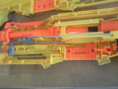

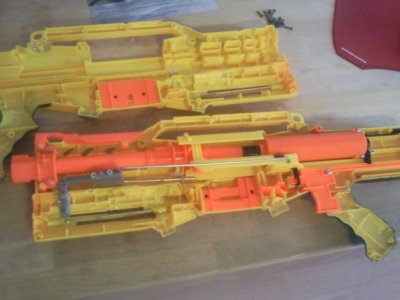

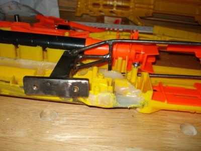

also als erstes mal meine Respekt an alle die das schon gemacht haben oder es noch versuchen werden!

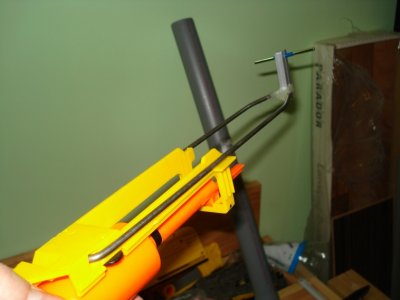

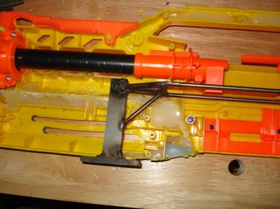

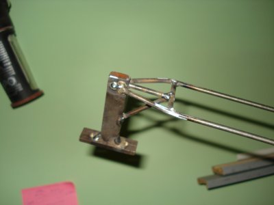

Ich hatte vor ca 3 Wochen damit angefangen und habe davon ca 2,5 Wochen gebraucht um die richtige Verbindung zu finden (hab mir das Hirn zermatert).
Als Ausgangs vom Schlitten (wenn das so richtig heist?) zur Front der Maingun habe ich eine 4mm Stahlstange benutzt,
beim ersten wirklichen Versuch (siehe die ersten 2 Fotos) hatte ich als Verbindung noch mit Alu herrumgespielt (wegen dem Gewicht), aber die Verbindung war nie stabil genug um die Spannung aufzubringen,
gestern dann war es mir mit dem Gewicht sowas von egal und ich habe die komplette Verbindung aus Stahl gemacht
und da mir die Führungslöcher noch nie sehr gut gefallen haben (hab meine ganz schön versaut) habe ich mich dazu entschlossen die Halterung für den ShotgunGriff unten anzubringen, in dem Stück unten sind 2 Löcher mit einem M5 Gewinde drin, die Führungslocher werden dann wieder zugemacht und unten wird noch aufgeschnitten um den Griff zu befestigen, aber ich weis noch nicht ob ich den orig. Griff verwende oder mir einen eigenen basteln werde.
Die Schweißpunkte sehen nicht sehr schön aus, aber die sieht man ja auch nicht :)

Endtime
685
Sieht ziemlich aufwendig, aber auch super stabil aus! Nice Work.
Funktioniert es denn auch einwandfrei?
Gruss!
C.
scheffnd
484
ob es einwandfrei funktioniert weis ich leider noch nicht da noch einige Arbeiten dran gemacht werden müssen,
aufwendig war es nicht nachdem ich das richtige Werkzeug zur Hand hatte, schätze hätte ich dies von Anfang an gemacht hätte es ca. 2,5 h gedauert

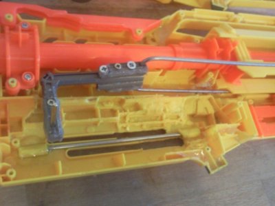

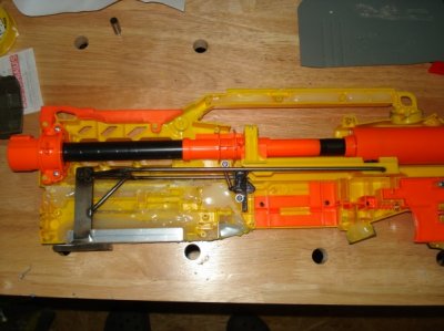

fatma666
1.354
Ich habe auch erst den Draht an beiden Seiten langführen wollen.
Allerdings ist auf der hinteren Seite der Dartstop (den du hier im Bild raus genommen hast) im Weg.
Wenn der nicht funzt fällt dir bei gespanntem Blaster vorne der Dart raus, was ich sehr unpraktisch finde.
Da dieser sich auch noch auf und ab bewegen soll habe ich keinen Weg gefunden den elegant mit nem Dremel auszusparen.
Hast du das Problem gelöst?

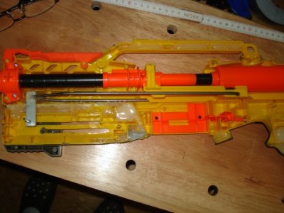

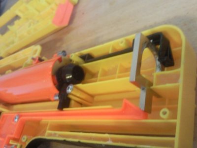

scheffnd
484
habe auf der Hinteren oder unteren Seite ,also die die man da sieht, beim Dartstop die Kante mit nem Dremel entfernt so das da wo der Dartstop vom Schlitten nach unten gedrückt wird es eine Ebene gibt
scheffnd
484
so habe noch ein paar Alu-Streben unten einge(heiz)klebt damit noch eine Art Führung da ist, nachdem ich alles wieder zusammen hatte ging es ohne Probleme

scheffnd
484
ja das innen sieht gut aus aber als ich mich gestern dann mehr damit beschäftigt habe und auch mal so ca 30 Schuss abgegeben habe sind mir danach fast die Arme abgefallen, der Kraftaufwand bzw die Kraftübertragung ist einfach zu heftig, wenn man den Pukt oben nimmt den man mit dem Normalen Frontgun-Mod hat dann geht es einfacher, aber unten aumanoman, Arnie könnte damit bestimmt was anfangen aber für mich ist es leider doch nichts, weis jetzt nicht was ich machen werde, aber nochmal
