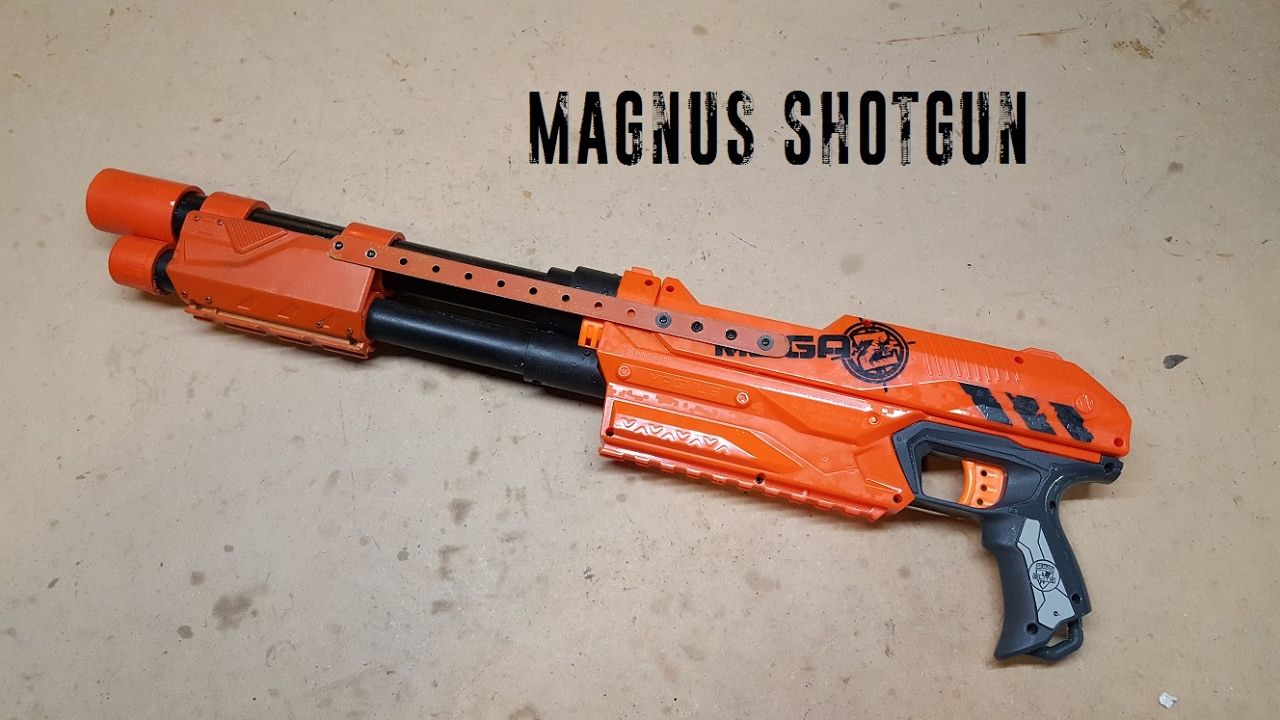

    Ich fass auch mal ein bisschen zusammen was wir bisher so mit der Magnus angestellt haben:
    - Bessere Feder
    - Magnus auf MEGA Magazin (Hab ich auch schon mal)
    - Magnus auf Elite Dart:
    [​IMG]
    https://blasted.de/threads/mubw-5-0...mbau-auf-elite-darts-sniper-green-mamba.4315/
    - Magnus als Underbarrel Shotgun (Masterkey)
    - Magnus als Shotgun
    [​IMG]
    [​IMG]
    [​IMG]
