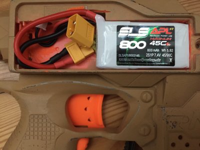

So, da bin ich wieder. Neue Motoren und Sicherungshalter sind eingebaut. Passt das alles so ? Wenn ja kann ich heute schon ein paar Tests machen. ( Sicherung ist eine 7.5 A mini Kfz Sicherung)
Sind das Stock Motoren? Wenn nein wird die Sicherung ziemlich sicher auslösen auf Dauer.
Kamikatze
Lernender Modder
Fang revamped
